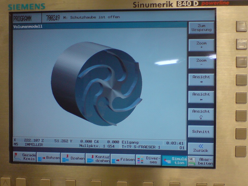

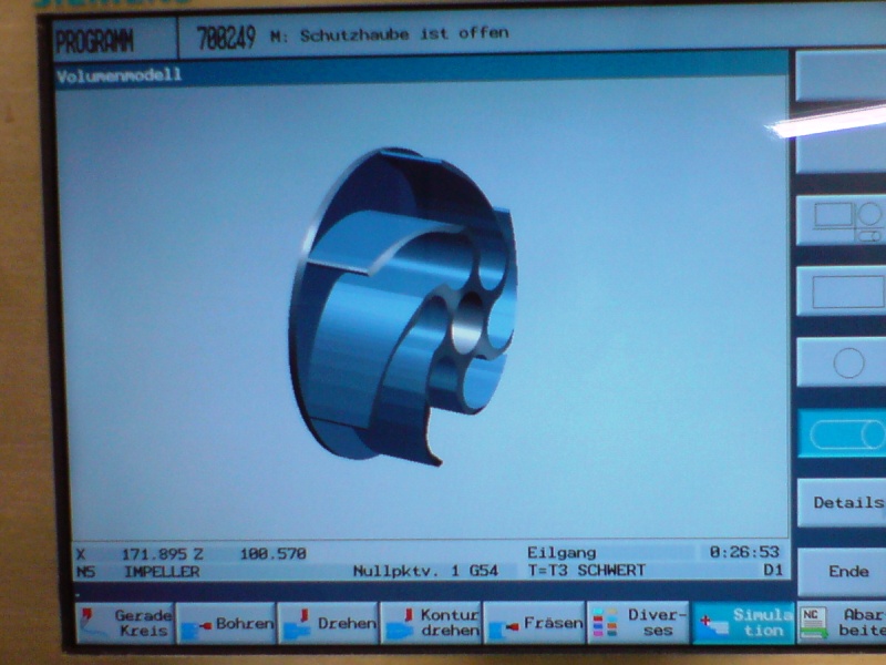

Material für die Schaufelräder habe ich nun. Programm steht soweit auch. Samstag gehts los... :)
Mal sehn, wie es so läuft.... :wink:
Keine Angst!<br />Die einzelnen Schaufeln werden schon schön rund. <br />Die Grafik der Steuerung löst es nicht besser auf.
Keine Angst!

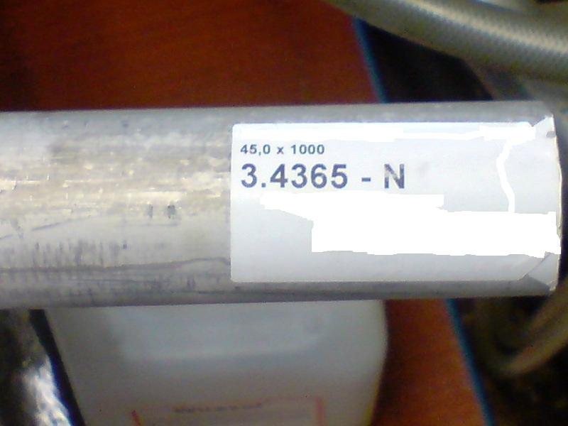

Material: 3.4365<br />Nur vom Feinsten!
Material: 3.4365
Nur vom Feinsten!

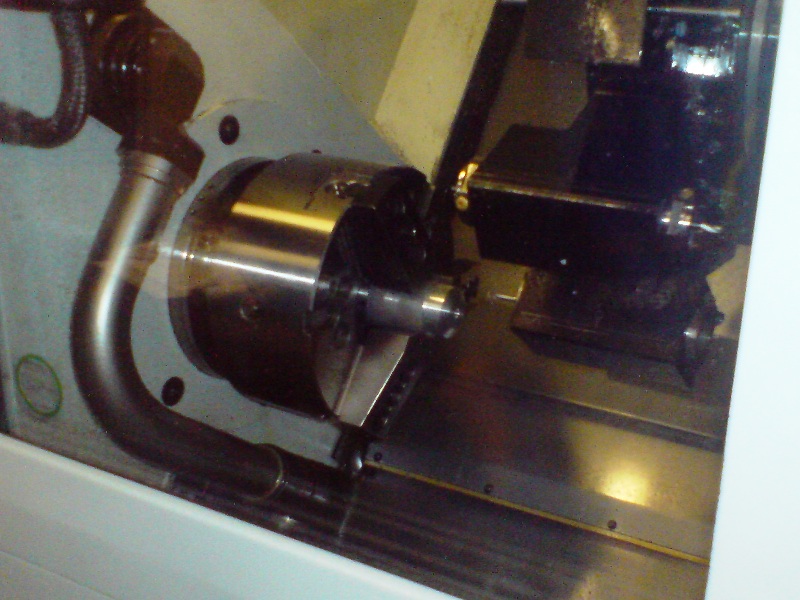

Gerade mal noch etwas gemacht.
Erste Dreh-Fräsversuche.
Nun folgt noch die "Feinabstimmung"! (Morgen)
Guckst du noch Fotos!

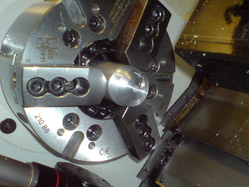

Angefangen die erste Nut zu fräsen. <br />Schnittdaten prüfen, korrigieren, messen etc.
Kurz vor Beginn des Fräsbearbeitung. Beim Fräsen selbst ist fotogrfieren zwecklos. Man sieht wegen dem Kühlmittel nichts.
Komplettes Programm<br />Hat aber auch noch einen Fehler.<br />Fräser zu groß gewählt. Macht so Hinterschnitte.
Komplettes Programm

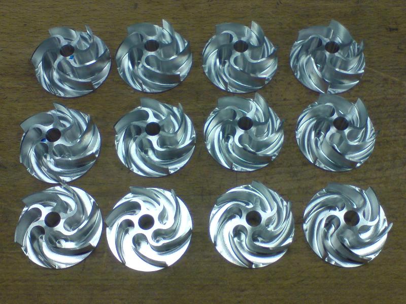

Es geht vorwärts! :)
Heute die ersten Schaufelräder gemacht. Morgen gehts dann weiter und Montag und nächstes Wochenende usw... :?
Guckst du!
12 Stück schon mal fertig!
Die Ersten.JPG (93.24 KiB) 1284 mal betrachtet

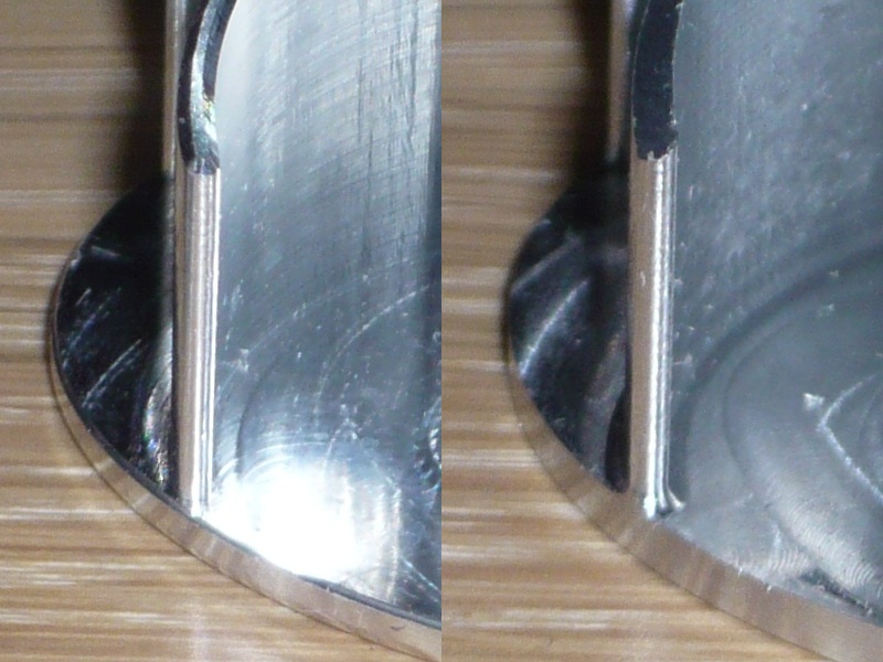

Links: Kurz vorm Abstechen<br />Rechts: Direkter Vergleich. Ist allerdings noch ein Probeteil mit Fehlern dazu noch aus 08/15 Alu.
Achso: Die Schaufeln sehen bei mir dicker aus. Sind sie aber nicht. Das liegt daran, dass oben die Kante noch nicht gebrochen ist.
Desweiteren habe ich mich dazu entschieden, unten einen Radius anzubringen. Am "Original" ist das nicht!
Davon verspreche ich mir eine höhere Stabilität! :wink:
So, noch mal schnell n Foto gemacht.
Jetzt kann man sehen was ich meine.
Links: Ohne Radius<br />Rechts: Mit Radius 0,5mm
Links: Ohne Radius
Radius Vergleich.JPG (145.27 KiB) 1275 mal betrachtet
