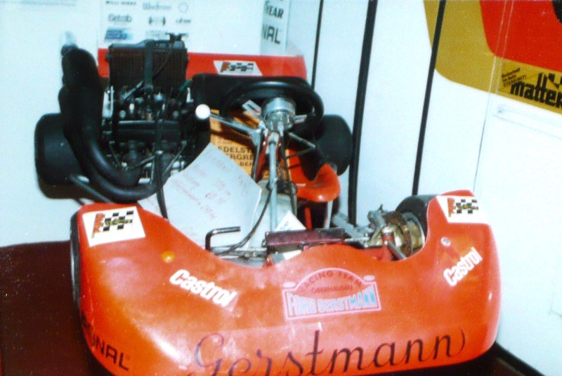

Hast du einfach in einen "fertigen" Kart den Motor eingebaut, oder war das ein kompletter Neuaufbau?
Ich habe übrigens (ich glaube 1981) folgendes Foto geschossen. Das war auf der IFMA in Köln.
Auch ein Kart mit 60 PS; 240 km/h.
Hier war es wohl ein LC Motor, da es die Ypsen noch nicht gab.
Hat mir damals schon gefallen! :wink:
Ist abfotografiert, deshalb leider nicht in besserer Qualität möglich.
RD Kart.JPG (151.56 KiB) 982 mal betrachtet
Das kart sieht auch nicht schlecht.
aber was hat der so einen auspuff drauf kein orginal umgeschweißten oder?
Ist ein normaler Kartrahmen verlänger und versteifungen eingeschweißt
und eine 3. achsauflage dazugebaut wegen dem gewicht
Zuletzt geändert von Rayman am Mo 20. Dez 2010, 21:37, insgesamt 1-mal geändert.
