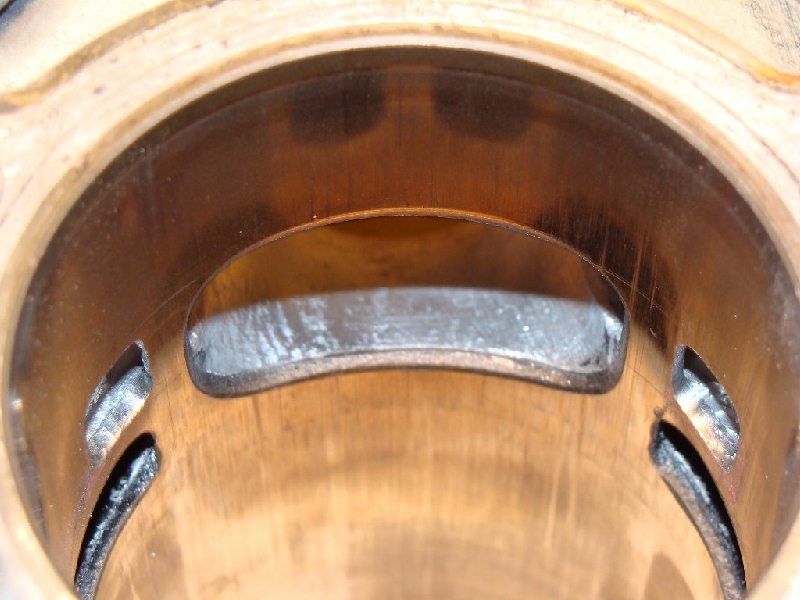

Ich finde es bezeichnend wenn sich jemand Gedanken um seine RD macht u. dieses auch Umsetzt...wie dieser hier. Die Arbeit stammt nicht von mir aber ich Befürworte sie Voll und Ganz.
Ist ein 31K Zylinder
Gruß Thomas

Ist bestimt kein 31K Zylinder! Vielleicht 4L0 ode Banshee.....
Wo diese Kanalen im Auslasskanal sind ist normalerweise bei der 31K ein Powervalve!

das ist unter Garantie ein Ypvs Zylinder. Da war ein Fräs-Virtuose am Werk. 8)
Der gute hat eine Engelsgeduld und ruhige Hände wie ein Gynäkologe.
Tolle Leistung und Hut ab. :wink:

Vielen Dank für die Blumen :oops: .
Ich hoffe ich habe es nicht Übertrieben mit der Fräserei , da der Kolben an der Stelle nun noch wärmer wird . Soll aber ein Motor für den Harzring werden und nicht für die Straße und lange Vollgasfahrten . Zu den Überstömern ist auch zu wenig Platz um mit deren Höhe rumzuspielen .
In wieweit sich die "fehlende" YPVS Walze an den kleinen Kanälen auswirkt wird sich zeigen . Das größte Problem dürfte die neue Abstimmung dieser Zylinder bereiten , ob Auspuff oder Überströmzeiten .
Die Zylinderlaufbüchse ist an dieser Stelle auch nur ca. 2mm Stark was die üblichen Probleme von Mittelstegen bei zweigeteilen Auslässen mit sich bringt , daß sie gerne dem Kolben beim Aufheizen etwas "entgegen" kommt . Hier besteht also erhöhte Klemmgefahr . Also muß dort etwas Material weg .
