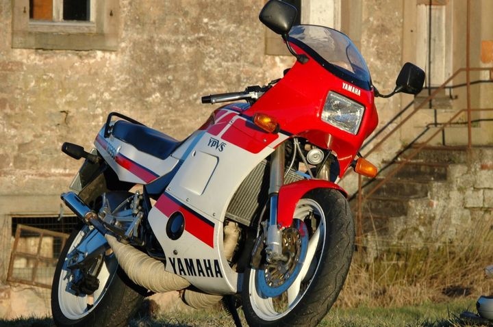

Holliheitzer hat geschrieben:.. Im Winterbetrieb muss man die Soni-X eigentlich abbauen. ..
.... oder warm einpacken: => guggst Du Bild.
Weil ich gerade den großen Kühler sehe (im Winterbetrieb): Hat die Motortemperatur nicht auch einen entscheidenden Einfluß auf das Strömungsverhalten?
Das habe ich auch schon gemacht Anderl. Danach juckt Dir der Pelz wie sau. Ausserdem so eine schöne Anlge so zu verunstalten a la Christo- neeeeee :wink:
Das ist nur eine Lösung für ein Rennstreckenmopped.
Alles am Motor hat da Auswirkungen,auch Setup,Zündung,Fahrzustand......

Krümmer bis zum Zylinderflansch eingepackt, aua aua aua....

Zweitaktfahrer hat geschrieben:Krümmer bis zum Zylinderflansch eingepackt, aua aua aua....
Nicht richtig. Soni-x nur schwimmend aufgehängt und nicht über den fest montierten Flansch mit den oberen Federösen gewickelt. Das geht wegen den Federösen oben auch gar nicht. Wicklung am Krümmer einfach = fast ohne Überlappung, unten dann mit ca. 50% Überlappung, zum Gegenkonus hin wieder abnehmend. Ich glaub`, ich hab` irgendwo noch ein Detailbild.
Wenn du nur ab dem Diffusor wickelst, kannst du dir das Ganze bei der Edelstahl-Soni-x sparen. Dann darfst du aber auch nicht wie auf dem Bild Mitte Februar bei max. 7°C fahren wollen, da machst du besser die originale 1WW-Anlage wieder dran, die läuft dann nicht schlechter. Die Soni-x kühlt nackig dermaßen schnell aus, man kann bei solch niedrigen Temperaturen nach 2 Minuten drangreifen. Kühler: Der RGV Thermostat arbeitete super, Motortemp blieb fast gleich, verglichen zum Sommertrimm; ein großer Kühler mit passendem Thermostat erweitert den Temperaturhorizont doch enorm.
