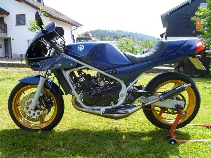

Jetzt hab ich es erst gelesen. Da macht sich schon wieder einer lustig über 250er Motoren. Also mein 250er Motor macht nicht 53 -7PS, sondern 62PS und das auf dem Böhmer Prüfstand. Das haben alle gesehen die 2010 in Lichtenberg waren.
MEIN RD Tuner hat 74PS auf seinem Prüfstand gemessen. Nächstes Jahr kommen dann noch die VForce.
Hier ein tolles Bildchen zur Erinnerung.
An schöna no. Gruß Silvio
Böhmer RD.JPG (97.65 KiB) 1422 mal betrachtet
