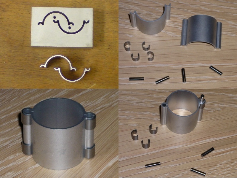

- Oben links: Material aus Alublock geschnitten
Oben rechts: Startlöcher für Abdeckung
Unten links: Vorher nachher; 2Stifte fertig aus Stange geschnitten
Unten rechts: Mein 1.4112 Werkstück(hart + rostfrei) mit neuen Löchern für Walzenverstärkung - 1234.jpg (131.6 KiB) 1932 mal betrachtet
Meine Abdeckung für das Kreuzgelenk ist fertig!
Die Stifte sitzen jeweils 2 rechts und links in den Inneren Alubuchsen zwischen den Zylindern.
Darauf wird dann die Abdeckung gesetzt und anschließend mit den 4 Clipsen gehalten.
Mache die Tage noch mal ein Foto im Zusammengebautem Zustand.
- Oben links: Abdeckung ausgeschnitten. (Aluminium)
Oben rechts: Alle Einzelteile
Unten links: 4Clipse halten alles zusammen
Unten rechts: Das andere Ende der Stifte wird noch in die Alubuchsen gepresst - Abdeckung.jpg (151.63 KiB) 1872 mal betrachtet

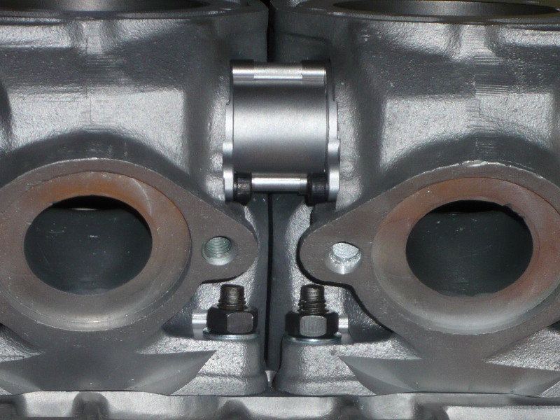

Auf die gefahr hin mich zu wiederholen, sieht echt hübsch aus was du da gezaubert hast. Hauptsache du bekommst das zwischen den Zylindern montiert, ich denke da nicht an den Platz, sondern wegen deiner Finger. Aber warscheinlich hast du dafür schon ein Werkzeug konstruiert.
Mir ist noch aufgefallen das du keine Ablaufbohrung vorgesehen hast. Wenn die Blende saugend zwischen die Zylinder passt könnte sich da Schmutzwasser drin ablagern, ich würde im Windschatten vielleicht ein 2-3mm Ablauf Loch Bohren.

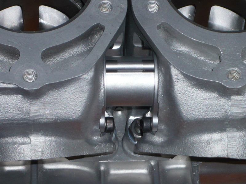

Habe die Geschichte gerade mal montiert. Ist etwas fummelig aber geht eigentlich ganz gut.
Ob man allerdings das noch montieren kann wenn der Kopf drauf ist!? - keine Ahnung. Habe meinen Kopf gerade nicht hier. Ist in der Firma.(wegen Umbau)
Denke dann wird es eng. Aber das ist ja auch egal.
An eine Ablaufbohrung habe ich auch schon gedacht. Wollte nur erstmal Live sehen wie das so aussieht um dann zu entscheiden wo ich diese hinsetze.
Danke! Für jeden Tipp und Ratschlag!!!

Sieht toll aus!
Ich überlege gerade, ob du einen Millimeter abtragen und Gummischeiben einlegen solltest.
Dann wäre es abgedichtet, und du würdest gleichzeitig eventuelle Vibrationen rausnehmen.
Würde allerdings die Montage noch ekelhafter machen.
Ja Rene, hätte ich auch gerne gehabt. Am besten wäre es gewesen die ganze Sache irgendwie dicht zu bekommen und das Gelenk im Ölbad zu betreiben.
Aber wie du schon gemerkt hast ist das dann kaum noch zu montieren!
Mir ist nichts besseres eingefallen. Du must die beiden Teile untereinander dann ja auch noch 100%ig dicht bekommen. Das wäre evtl gegangen, wenn man mit Dichtungsmittel arbeitet. Aber ich steh nicht so auf dieses Zeug!
Deshalb nun diese Variante.
Ich denke aber das es so völlig ausreichend ist. Ab und an mal ein Tropfen Vactra 4 darauf und dann wird das ewig halten!
Vibrationen sollten dieser Konstruktion nichts anhaben können, da ja die Clipse wie Federn wirken und die Abdeckung immer in der richtigen Position halten. Auch Wärmedehnungen verträgt diese Art der Befestigung, da die Abdeckung ja auf den Stiften gleiten kann.
