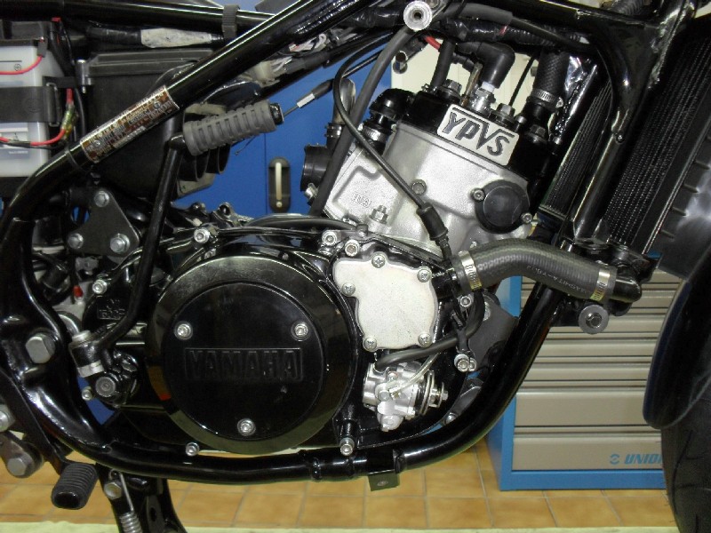

Heute hab ich`s (mit eurer Hilfe) :thumbup: geschafft.
Der Motor ist wieder zusammen. 8)

Sieht gut aus.
Mach weiter so, dann wird das ein Schmuckstück.

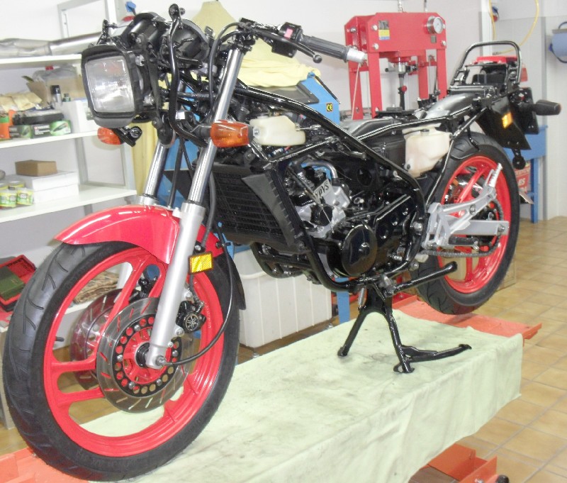

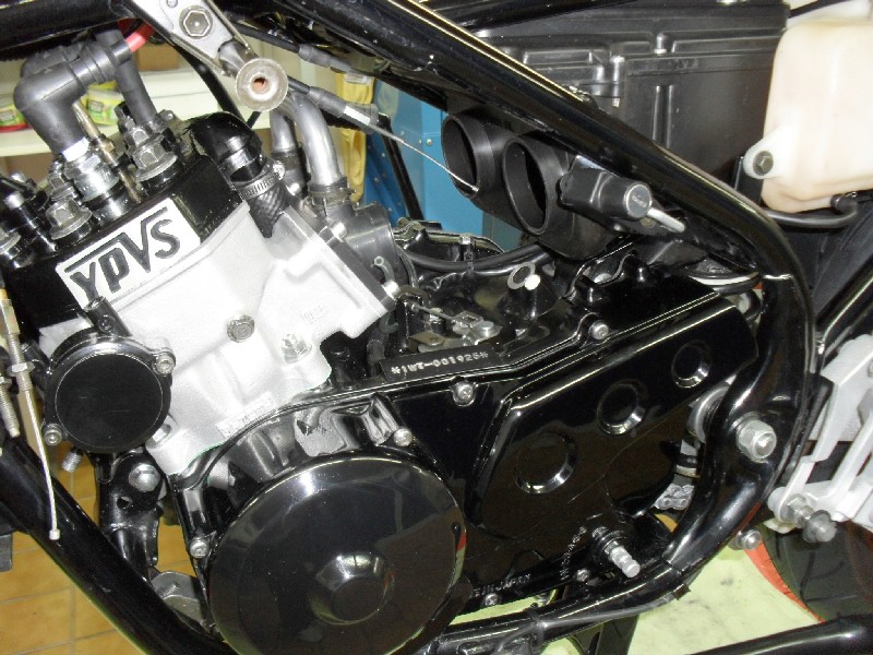

Heute ist endlich wieder der Motor in den Rahmen gewandert. :)
Kupplungszug, Kühlwasserschläuche.... alles wieder dran.
Auch die Elektrik ist jetzt wieder komplett zusammen gesteckt.
Kontrolllampen, Bremslicht, Blinker und der Stellmotor funktionieren,
aber
Tachobeleuchtung, Abblendlicht, Fernlicht und Rücklicht funktionieren leider nicht.
In der Parkstellung am Zündschloss leuchtet das Rücklicht und auch das Standlicht.
Kann das sein, dass die Fahrzeugbeleuchtung nur mit laufenden Motor funktioniert?
Ist das so, oder hab ich da einen Wurm in der Elektrik? :?:
