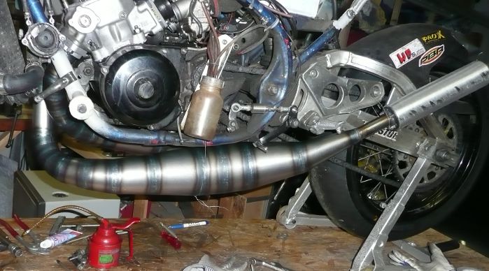

Hallo Martin,
nach dem Foto hat der Flansch von hinten eine Aufnahme für eine Dichtung ?
Ich hatte zwei unterschiedliche Flansche einmal mit und einmal ohne Aufnahme.
Lieg ich da richtig oder was wird in den Flansch zum Zylinder eingelegt ?
Schönen Abend
Friedel
Da kommt ein Viton Ring rein, die kriege ich aber noch ...
Die rechte Seite wäre dann schon mal dran ...
Und die andere Seite passt auch schön dran ...

schaut gut aus, schön geschweißt...aber hattest ja jetzt auch schon viel Übung :)
Mal schauen wann es bei mir mit dem Auspuff-Bau losgeht. Ich hoffe auf die Unterstützung des Vaters meiner Freundin, der ist Kunstschlosser-Meister :)
Ducati 900 SS Bj 91
Ach was mir noch einfällt: Am rechten Pott (= Zylinder Links) musste ich einen Winkel leicht anpassen.
Der Übergang von Konus #8 zu #9 musste etwas schräger sein. Am Ende hatte ich dort einen Spalt von ca. 4-5 mm wenn der Rest vom Pott hinten gut stand.
Das habe ich dann mit der Blechschere korrigiert, abgeschliffen und dann erst verschweißt.
Die Buchse die in die Flansche rein geht hatte ich mit 30 mm Länge aus Rohr 42.4x2 gefertigt und das erste Stück vom Pott um 15 mm gekürzt angeschweißt. Damit passte der Radius vom rechten Pott gut am Rahmen vorbei.

Ich lese diese storys nun schon lange mit...was mir immer auffällt ist die andere art des krümmeranschluß...warum werden die birnen da nicht wie die serienteile gebaut?
Gruß Richard
Das entkoppelt die Vibrationen.
Wenn der fest wäre, würde er Risse bekommen oder Du müsstest extrem dickes Blech nehmen.

Die Nähte sehen schon was besser aus als meine.
Sind grober geschuppt, d.h. entweder schneller geschweisst oder mit Puls.
Aber dafür waren auch mehrere gefüllte Löcher sichtbar wenn man weiß wo man die suchen muss.
