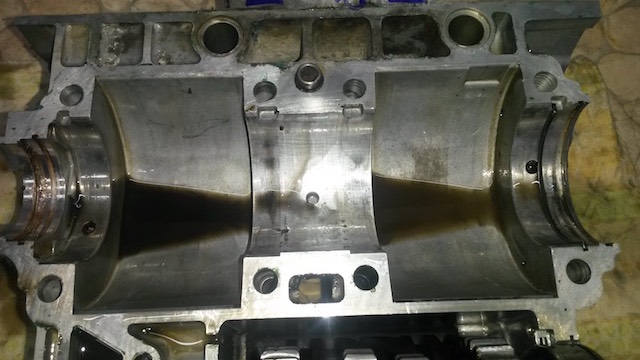

Das war mein erster TDR Motor @Uwe , den ich gemacht habe. Also ca. 2004/2005. Da war ich noch nicht soweit wie jetzt. Da gabs noch etwas viel Dirko HT ,jetzt nehme ich nur noch LOCTITE SI 5980 in dünn.
Aber der TDR Motor läuft heute noch
Ich hatte auch schon Motoren, wo selbst die Simmerringe in Dichtsilikon saßen. Die Gehäusehälften bekommen man dann nur noch schwer auseinander.
Die Fotos dienen an sich nur der Verständigung WO da eine Undichtigkeit sein kann. Also wie der TDR/TZR 250 Motor aufgebaut ist.

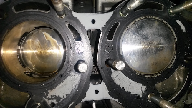

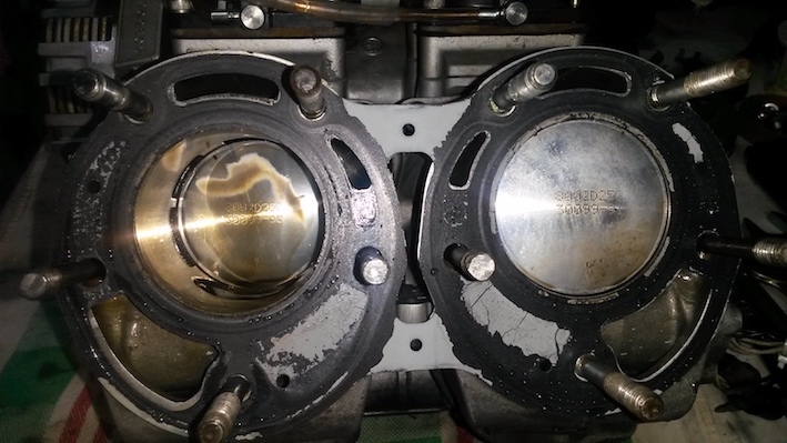

Zylinder/Kolben Stillleben.......
Draufsicht, der rechte der immer fleissig mitlief hat schön Öl verbrannt, und der linke der immer erst später zündete ist schön sauber......
Also drückt links Wasser durch, und rechts zieht er sich das Öl rein. Sag ich einfach mal so. Hab den Block noch nicht auf, morgen gehts weiter.
Das daß Teil so undicht ist, hätte ich nicht vermutet.
Von dem einen Liter Getriebeöl kam noch ca. ein viertel Liter raus, und Wasser hatte er sich auch gegönnt.
Ich konnte aber kein Wasser im Öl feststellen, deswegen geh ich davon aus das dafür der linke Zylinder verantwortlich ist.
Demnach war die Kopfdichtung wieder undicht, obwohl neu und mit Lack eingesetzt. Und dann muß er ja noch eine Leckage zum Getriebe haben......

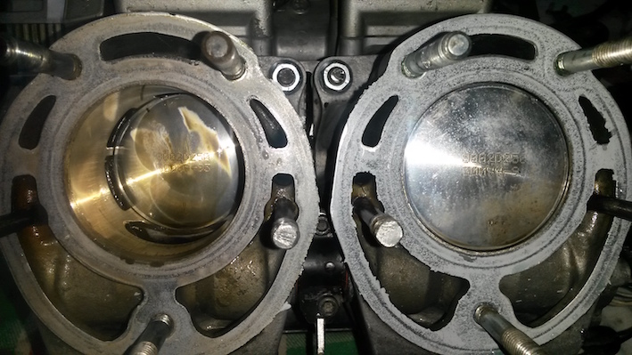

Mit und ohne Kodi gesehen.
Na ja........

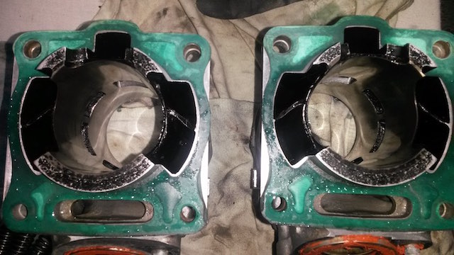

Die Fußdichtungen sind nass und vollgesaugt. Hattest du die nass verbaut...mit Öl oder sonst was?
Die werden absolut trocken verbaut. Zum Gehäuse hin verwende ich immer etwas Dichtmittel, nicht zu den Zylindern. So sind die von unten dicht und fixiert.
Hattest du die Zylinder wirklich fest gezogen?
Und hattest du das Gehäuse mit Dichtmittel zusammen gesetzt? Sieht alles so sauber aus. Vorne fehlen auch die 2 O-Ringe, die unten ins Gehäuse für die Auslaßkühlung verbaut werden. Da könnte sonst Kühlerwasser austreten.
