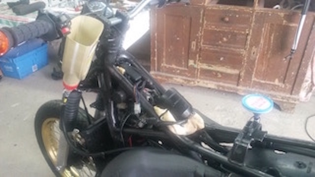

Zustand des Mopeds.....
Sprit über Ölflasche, Öl über kleinen Trichter.
Unterdruckleitung für Benzinhahn blind gesetzt.
Ich bin bei uns so 20-30 Meter die Auffahrt im ersten Gang getuckert......
In dem Zustand eben.
Holliheizer, wie darf ich das verstehen. Ich nehme an, er wußte nicht das dort ein Druckaubau stattfindet. War ne typische Ölauffangflasche.

Wer fährt denn am origin. 2T mit ner Ölflasche? Ich kenne da nicht einen.
Ausserdem ist das Motorgehäuse drucklos. Wir haben da keinen 4T Motor im Rahmen, der über eine Kurbelgehäuse-Entlüftung verfügt, weil er Druck erzeugt.
Ich denke, das mind. dein linker Zylinder undicht ist an den Gehäusehälften.
Fährst du so, könntest du einen Motorschaden riskieren.
Dein Vorbesitzer wird beobachtet haben, das ewig Öl aus der Motorentlüftung gedrückt wird. Wenn man sowas an Gebastel "geerbt" hat, sollte man vorsichtig sein.

Im Getriebe sollte eigentlich garkein Druck entstehen weil die Kurbelgehäuse komplett abgedichtet sind. Die Entlüftung ist nur für den Druckausgleich bei Erwärmung oder Abkühlung. Wenn ein Kw-Siri undicht ist, wird wie gesagt eher Öl angesaugt und verbrannt. Merkt man am Qualmen und an fehlendem Öl.
Ich bin nun mal der Meinung, das keiner von uns einfach so eine Buddel an den Belüftungsschlauch friemelt. Das ist eh eng an der Stelle UND drucklos. Wäre dort Druck, hätten wir ständig Getriebeöl auf dem Hinterreifen bzw. müssten Öl nachfüllen.
Das der Blausi seinen Motor nach besten Kräften wieder aufgebaut hat, ist doch auch klar. Aber wenn ein Gehäuse ne Macke hat, einen Riss oder eine schlechte Dichtfläche, dann merkt man das auch nicht sofort.
Fakt ist, das Druck entweicht. Und der Druck bzw. Unterdruck der da verloren geht, läßt den Zylinder nicht richtig arbeiten. Das muss schon 100%ig dicht sein. Deswegen auch das Labyrinth in der Mitte der KWelle bzw. Simmerring.
