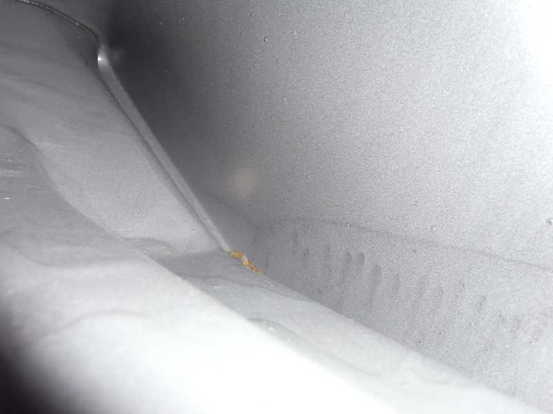

OK, super, danke für die vielen Tips!
Der Tank wurde also nochmals mit Zitronensäure (750 g, mehr gab's bei DM im Moment nicht, einen Schlecker ist nicht in der Nähe und bei der Apotheke hab' ich nicht gefragt). Die Säure habe ich in 1,5l kochendem Wasser aufgelöst, den Rest habe ich mit ca. 70 Grad heissem Wasser aus dem Hahn in unserer Werkstatt aufgefüllt. Den Tank habe ich nicht verschlossen, den Tankdeckel wollte ich nicht nehemen, einen Korken hatte ich so schnell nicht da...
Nach 7 Stunden habe ich die Suppe entsorgt und den Tank einmal mit heissem Wasser gespült. Danach habe ich ein Gemisch aus Diesel und Benzin (ca. 5l) eingefüllt, geschüttelt und dieses Gebräu auch wieder entsorgt.
Zum Schluss habe ich den Tank mit dem Gemisch komplett gefüllt und ein paar Minuten stehenlassen.
Nach der Entleerung und Entsorgung gab's noch 'ne Behandlung mit einem speziellen Kontaktspray von VW, welches nicht hygroskopisch ist und Wasser verdrängt.
Ergebnis nach dem spülen:
- Fertich.jpg (39.08 KiB) 1512 mal betrachtet
Gruss vom Holgi aus Dortmund

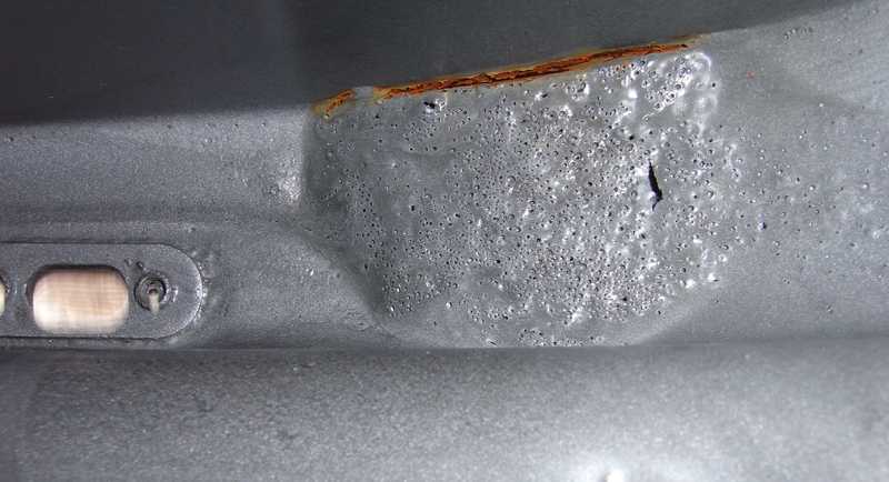

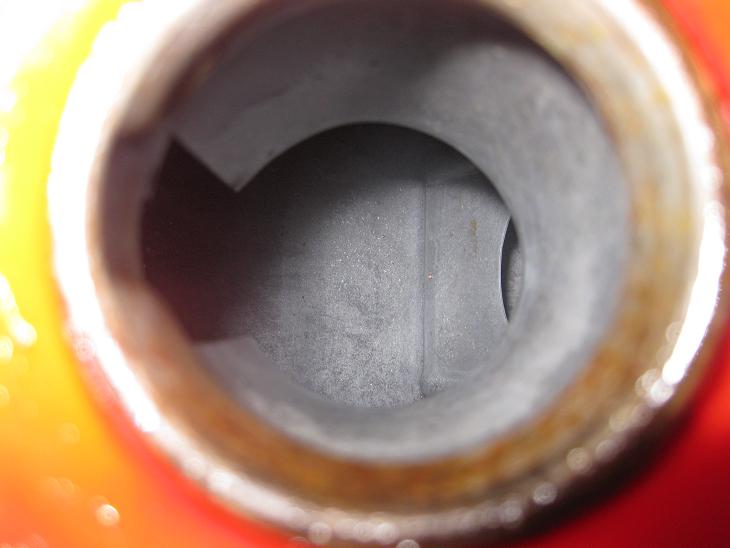

Ich habe mich jetzt wieder ein wenig beruhigt. Beim Korrossionsschutzdepot meinte man, daß da woh noch zu viel Feuchtigkeit unten drunter war. Deswegen auch die Blasen. Warum sich das löste kann keiner sagen. Ich sollte nochmal entrosten, POR15 wegkratzen und nochmal auslaufen lassen. Allerdings habe ich keinen Tropfen mehr von der Brühe. Ich machs jetzt anders. Ich werde nochmal ordentlich mit Phosphorsäure entrosten (die andere Seite hat das übrigens auch, nur nicht so ausgeprägt), gut mit Wasser und Spiritus spülen und dann eine Woche in der Wohnung trocknen lassen. Dann lasse ich in den Schlitz und oben drüber benzinfestes Polyester reinlaufen. Habe ich sowieso noch hier. Dieser Tank macht mich echt fertig.
Hier noch 2 Bilder.
Hier noch 2 Bilder.
- RIMG0059.JPG (52.91 KiB) 1480 mal betrachtet
- RIMG0068.JPG (65.62 KiB) 1480 mal betrachtet
Du §&"%§/"& !!!! Dir zeig ichs !!!
Der Tank will mich echt fertig machen.
Letzte Woche habe ich ein paar Teile von der TZR in die Phosphorsäure gelegt (die ich vorher schonmal verwendet und wieder in einen Kanister zurück getan hatte). Dabei habe ich festgestellt, daß die schwarze Schicht die sich da bildet am Anfang anscheinend weitestgehend mit Wasser wegzuspülen ist. Lässt man das eintrocknen wirds wohl fest und es entsteht kein Rost, lässt man es nicht antrocknen, geht das schwarze weg und es fängt wieder an zu Rosten.
Als ich damit fertig war habe ich das Zeug in den RD-Tank gekippt (natürlich die Benzinhahnöffnung vorher verschlossen). Hat auch nach einiger Zeit angefangen sich schwarz zu verfärben. Wunderbar dachte ich und habs dann auch von Samstag bis Montag (heute) drin gelassen. Als ich den Tank in die Hand nahm dachte ich mir mir, daß es nix gutes Bedeuten muss, daß meine Hand auf einmal nass wurde. Geschwitzt hatte ich heute morgen noch nicht, also konnte es nur die Säure sein. Und richtig. An der Falz unten hats wieder wie wild rausgepieselt. Nachdem das POR dort gerissen war, wird sich wohl der Falz mit Rost zugestopft haben und bei dem langen Entrosten war halt irgendwann der Rost weg und der Schlitz wieder frei.
Aber.... der vermaledeite Tank bekommt mich so schnell nicht klein. Da muss er sich noch ein wenig anstrengen.
Dem eingetrockneten POR-Sumpf werde ich mal mit dem Dremel auf den Pelz rücken und den weitestgehend weg machen, bzw. deutlich anschleifen. Dann wird nochmal mit Wasser und im 2. Gang mit Spiritus gespült. Und dann muss er trocknen. Der undichte Falz müsste nun ja auch einen schwarze Schicht haben die nicht mehr so schnell rostet. Bevor ich dann Benzinfestes Polyesther reinkippe habe ich mir überlegt, vielleicht doch nochmal von außen Weichlot in den Falz reinlaufen zu lassen. Reicht es das Weichlot einfach mit der Flamme flüssig zu machen und reinlaufen zu lassen, oder muss das Metall glühend sein, daß das hält. Evtl. auch nur warm/heiß ohne zu glühen).
