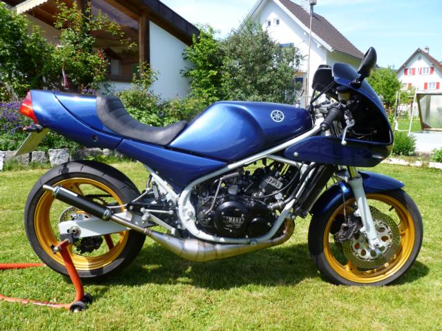

Hallo Leute.
Heute war Premiere.
Da ich diese Saison praktisch gar nicht auf der Straße gefahren bin und deshalb auch keine Zeit hatte um die neue Auspuffanlage zu montieren, war es heute dann doch so weit und es hat mir das gleich große Grinsen ins Gesicht gezogen wie beim Helmut. Hier hatte ich vor allem die Möglichkeit die Leistung am Berg zu testen. Ich fahre immer die gleiche Strecke und deshalb kann ich sehr gut vergleichen wieviel Topspeed ich nach einer bestimmten Geraden habe. Natürlich mache ich den Test mehrmals. Ich muß sagen: Einfach nur geil. Das mehr an Druck ab 4000 ist einfach nur genial. Nochmals vielen Dank an Willi, der sich die Arbeit angetan hat, damit wir ein solch tolles Ergebnis erreichen können. Interessant war auch, dass die Motortemperatur deutlich unter dem Wert der alten Anlage liegt.
Gruß Silvio

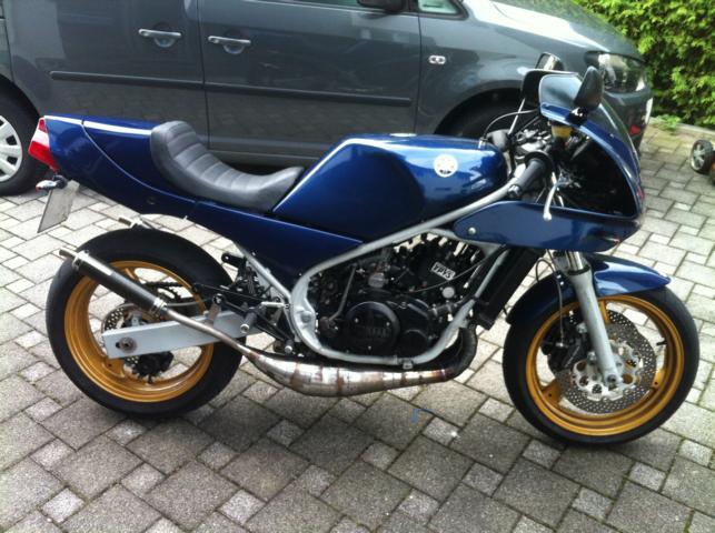

Hier ein Foto mit der alten Anlage.
Gruß Silvio

Ich kann Silvio nur zustimmen. Die Leistungscharakteristik dieser Anlage ist der Hammer. Vor allem weil es keine Drehmomenteinbußen im Vergleich zur Serie gibt.
Nachdem die Situation der Herstellung bei DN ja leider so schwierig ist, kann ich nur hoffen das es vielleicht doch mal irgendwann eine Abwicklung von dieser Anlage geben wird, oder vielleicht auch einen Bausatz mit gelaserten Blechen. Das wäre echt super, und diese tolle Entwicklungsleistung wäre dann damit für jedermann in "individueller" Qualität verfügbar.
