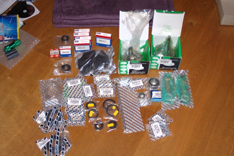

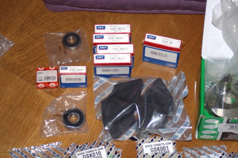

Hallo Uwe!
4 mal 6305 nr C3?
Sollen die für die Kurbelwelle sein?
Wie wirst du die verbauen?
Kleben?
O-Ring?
Ein scharfes Auge.
Ja, der Klaus wird das für mich machen. O-Ring einkleben. So war unsere Absprache.

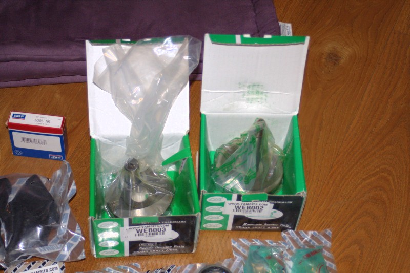

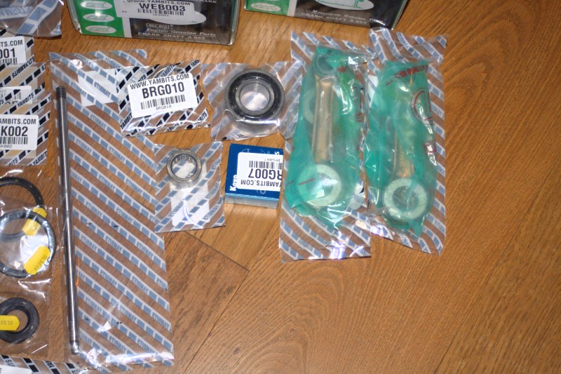

ups, nur 2 neue hubwangen 1x mitte 1x links :?: oder fehlt da was auf dem foto :?: driver#27
Fehlt nix. Hab noch Gute.
Hoffentlich passen die neuen Teile von den Maßen her auch pressmäßig auf das alte Mittelteil. Die Yambits Teile sind aber gut.

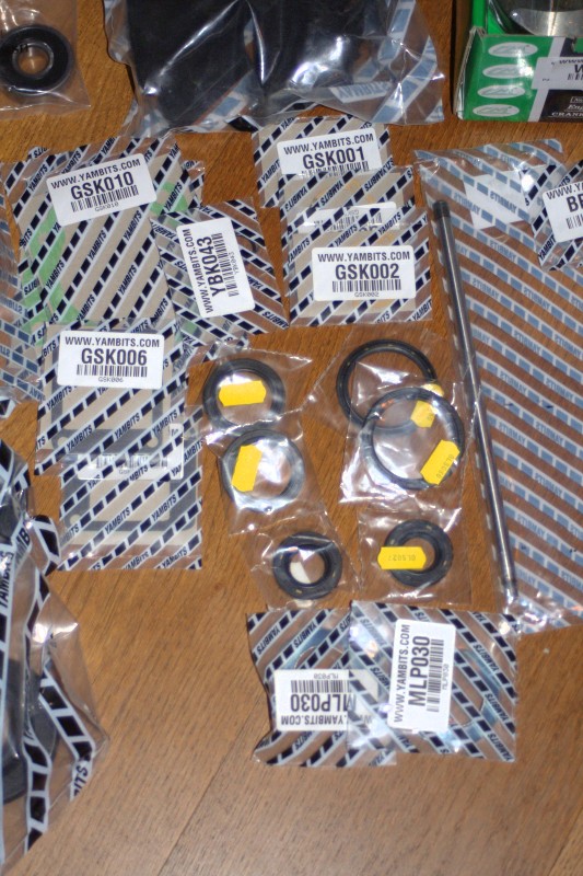

Holliheitzer hat geschrieben:Hoffentlich passen die neuen Teile von den Maßen her auch pressmäßig auf das alte Mittelteil. Die Yambits Teile sind aber gut.
Das Yambits gute Qualitäten liefert weiss ich ja mittlerweile schon, aber an der Stelle bin ich auch gespannt, ob die Teile von der Passung her harmonieren ( was ich hoffe).
Ausser Motorteilen wie Kolben und Lagern habe ich bei denen schon alles bestellt - war immer top.
Gut, dass die nicht in der Eurozone sind. :)
Gruss Hans
Wenns nicht passt, muss ich wohl nochmal nachlegen.

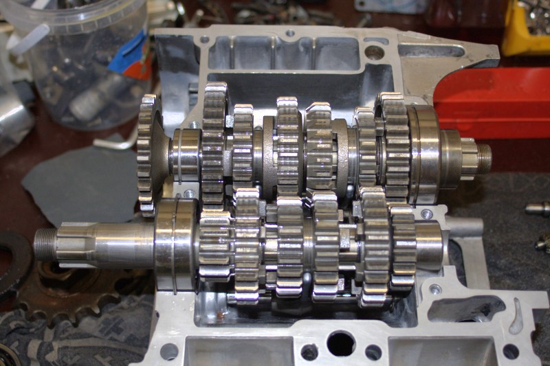

Die ersten Motorteile können heute zusammen gebaut werden :D
Der Mensch - in dem Falle ich - freut sich!

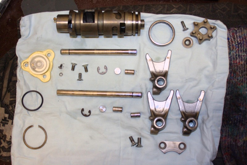

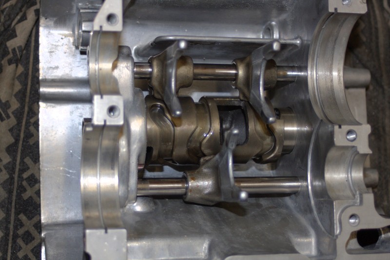

Zuvor aber noch die Schaltwalze und die Schaltgabeln reinigen.
Was ich nicht wusste: diese blöde Walze ist gar nicht schwarz :lol:
Alles eingebaut.
Alles eingebaut.
Das muss alles rein.
Schaltwalze: eine vor und eine nach dem Reinigen.

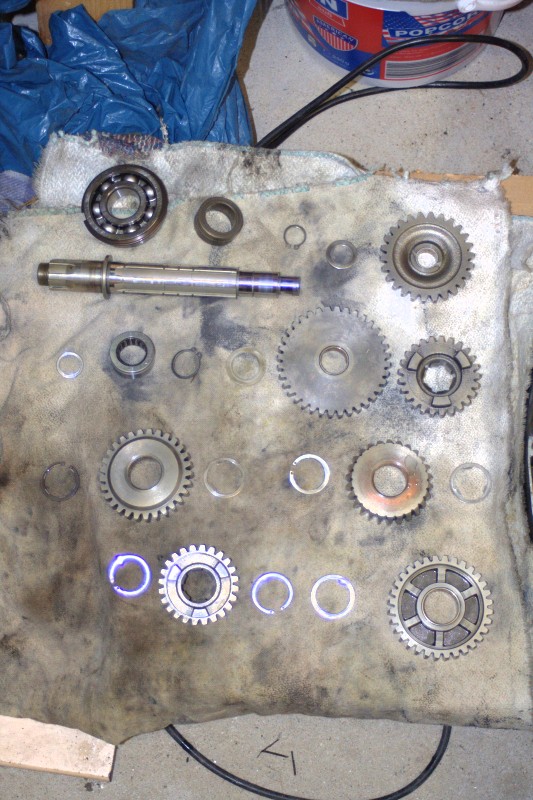

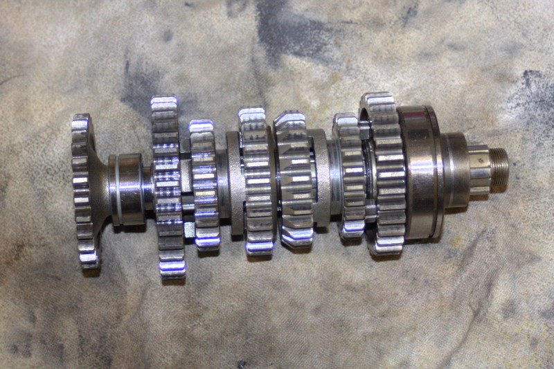

Antriebswelle zerlegt, gereinigt und eingebaut.
Die Gleitbuchse im Ritzel für den 1. Gang war nicht komplett eingepresst und deshalb klemmte das Ritzel beim Zusammenbau. Ich habe sie einfach noch ein Stück weiter eingepresst und dann funktionierte es problemlos.

Erstaunlich, dass keinem aufgefallen ist, dass das Lager auf Bild 2 verkehrt herum montiert war.
