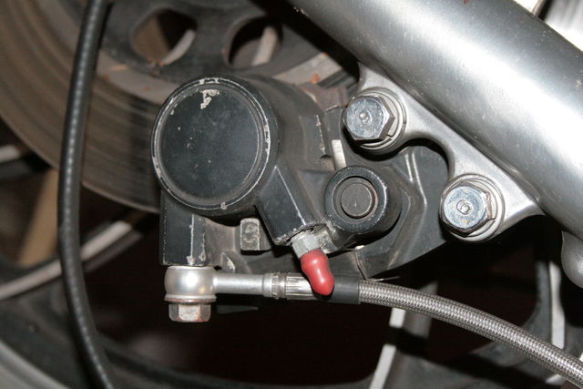

So, nächste Baustelle.
Die neuen Bremsbeläge passen nicht und ich alten hab ich versehentlich wergeworfen, kann sie also nicht mehr als Muster benutzen.
Die Bremsbelagfläche hatte ich ausgemessen, die Trägerplatte dummerweise nicht.
Die Belagfläche der alten Beläge maß 53,7 x 37,4mm.
An meiner Elsie 2 sehen die Bremssättel übrigens völlig anders aus, als die der Elsie 1.
So sehen die Bremskolben aus:
Weiß jemand aus dem Stehgreif, welche Beläge hier passen bzw. was für ein Bremssattel das überhaupt ist?

Bremssättel und Beläge
Hier noch etwas zu den Bremsbelägen ...
Ich habe mir mal beide Bremssättel genau angeschaut. Leider habe ich von den 31K-Sätteln auch keine Beläge mehr ... weggeschmissen.
Eventuell nimmst Du mal einen Sattel mit zu Louis, die sind da sehr hilfsbereit und eventuell kannst Du sie direkt im Laden ausprobieren.
- Originalsattel der 4L0
- img_3610-4.jpg (56.43 KiB) 1215 mal betrachtet
- Bremssattel 31K
- img_3610-0.jpg (55.26 KiB) 1215 mal betrachtet

Bezüglich der Bremsbeläge hab ich von Hoffi schon was passendes angeboten bekommen. Ob sie tatsächlich passen, werd ich dann sehen.
