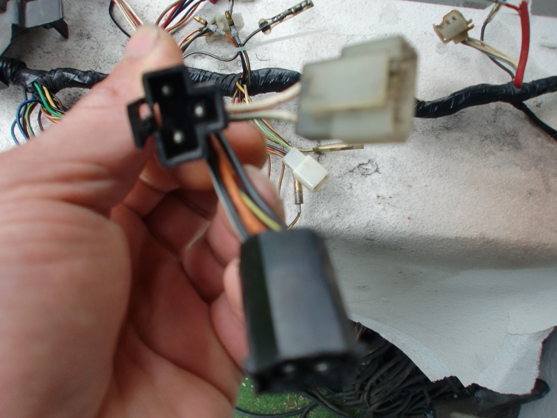

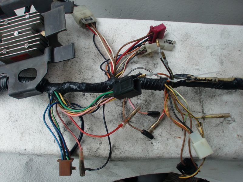

Ganz richtig hat's der Thorsten auch nicht verstanden. Ist ja auch verworren
Ich habe drei Kabelbäume. Einer war damals in der laufenden RD drin, ist aber ziemlicher Schrott, weil schon stellenweise geflickt und mit verrotteten Steckern. Den habe ich damals auf PKW-Stecker umgebaut. Mit den Steckern hilft der mir also nicht weiter.
Dann habe ich noch den Baum aus meinem Ersatzteilspender und einen, den ich mal als 31K oder 1WW-Baum dazu gekauft habe. Diese Beiden Bäume sind farblich identisch. Nur lassen sich eben diese Farben in keinem Schaltplan wieder finden.
Dazu habe ich zwei CDIs. Die Eine wie erwähnt auf PKW-Stecker umgebaut und die Andere mit Steckern, die an meinen Kabelbäumen nicht vorhanden sind.
Bei diesem Durcheinander habe ich einfach keinen Anhaltspunkt um die Leitungen zu sortieren.
Ich habe mal zwei Fotos gemacht. Vielleicht kann sich ja jemand einen Reim darauf machen.

- Das sind die Stecker an der CDI
- stecker_klein.JPG (208.15 KiB) 994 mal betrachtet
- Das ist der Kabelbaum, für den ich keinen Schaltplan gefunden habe.
- baum_klein.JPG (270.36 KiB) 996 mal betrachtet

Hast Du denn den neuen, farbigen Schaltplan bekommen?
Der sollte sowohl für Modelle mit und ohne Seitenständerschalter gehen.
Die Farben sind bei fast allen Yamaha-Modellen identisch.

Ich habe inzwischen etliche verschiedene Schaltpläne von der RD. Auf allen ist die Farbbelegung die Gleiche. Die stimmt aber eben nicht mit meinen beiden Kabelbäumen überein.
Und die drei Gegenstecker zur abgebildeten CDI habe ich an den Bäumen auch nicht dran.
Kam vielleicht nicht so eindeutig rüber:
Für die Stecker an der CDI gibt es im Kabelbaum keine passenden Gegenstecker. Vermutlich ist der Kabelbaum 1WW und die CDI ist definitiv die 31K.
