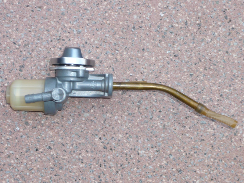

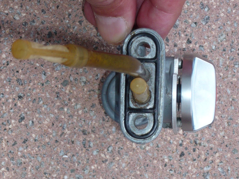

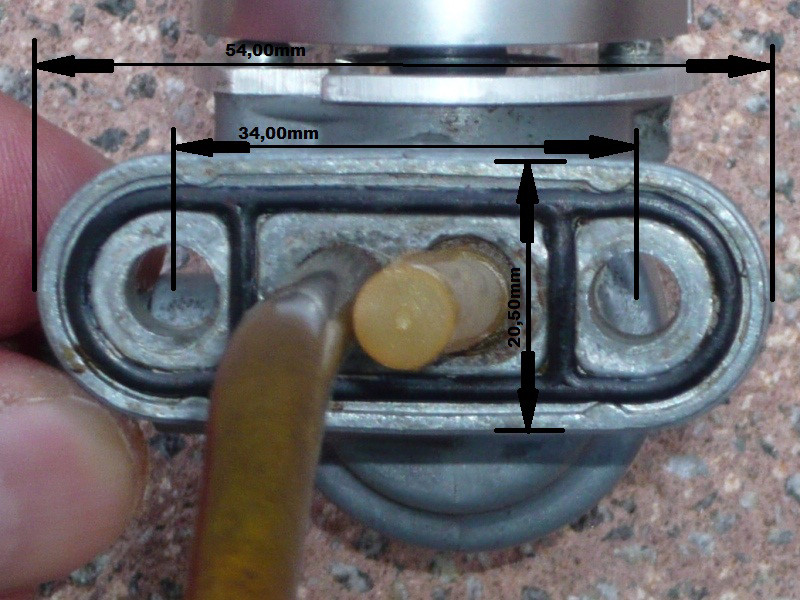

Hallo Fraenki!
Wie bereits angedroht hier mal ein paar Bilder und Maße!
Habe aber nun gesehen, dass er wohl doch nicht nagelneu ist. Muss also schon mal montiert gewesen sein. Vermutlich an einer 1WW.
Der Hahn hat 3 Stellungen: OFF, ON, RES.
Also kein PRI oder so...
Wenn du möchtest, kannst du den haben.
Über Durchflussmengen oder so, habe ich keine Ahnung!
Kannst ja mal gucken, ob er passt...
Wenn du noch andere Maße brauchst,- melde dich wieder.
