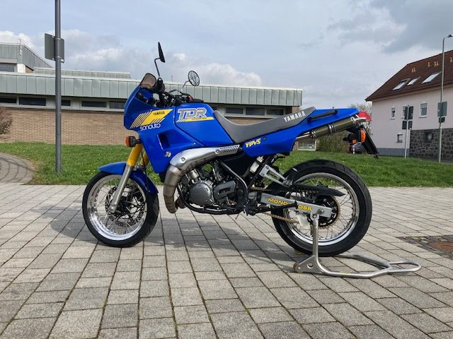

Re: Neuling hat Fragen zur TDR 250
Beitrag von Dominex »
Guten morgen,
ich wollte auch mal wieder ein paar Lebenszeichen von mir geben. Nachdem über den Winter der Motor überholt wurde, wofür ich mich auch nochmal ganz recht herzlich bedanke (auch für die Geduld und meine vielen Fragen :oops: ).
Ich habe nun alles wieder zusammen. Jetzt muss die Fuhre noch eingefahren werden, ich bin aber guter Dinge, dass ich mit ihr lange Freude haben werde.
