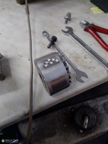

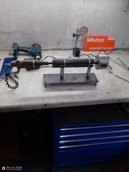

Wuchtbeispiel
So macht es ein Bekannter von einem Freund
Gruss Martin

OK, müsste ich mir auch was basteln.
Ich hoffe aber, das dieser Krug an mir vorbei geht.
Alleine den Konus fürs Polrad hinkriegen und dann müsste der Aparillo selbst gewuchtet sein, oder?

Ich kann Dir sowas drehen. Dann hast du ein Spielzeug mehr

Ach Martin, ich weiß Deine Hilfsbereitschaft zu schätzen!
Wenn ich sowas zu Hause stehen habe, dann fehlt nur noch der Mann mit Erfahrung, der das Ding dann auch noch richtig bedienen kann.
Ich traue mir das nicht zu. Ich habe 1/12 Dutzend Polräder, die ich für so ein Experiment verwenden kann. Wenn ich das mit der Bohrmaschine ruiniere, dann muß ich für den nächsten Test am Moped den Polradabzieher ansetzen. Ach Nöööö...
Es gibt im Youtube auch die tollsten selbstgebauten Maschinchen. Mit Drucksensoren unter den Lagern und Positionserkennung und was weiß ich noch.
Mir wäre es aber mangels Erfahrung am liebsten, daß jemanden mit Kompetenz zu geben. Natürlich gegen Bezahlung, ist klar..
