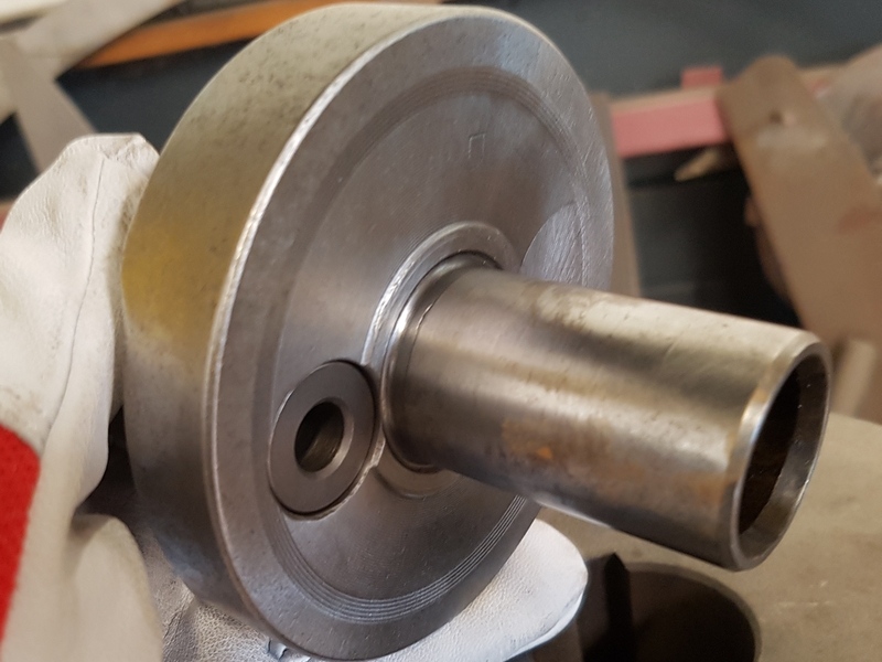

hab mal meinen Foto-Fundus durchgegraben...
-> Bild-1 -> Bleigewicht lose - man sieht aber sehr schön dass die "Rillen" original werkseitige Bearbeitungsspuren sind - wenn da was geschliffen hätte wären die nicht so gleichmäßig/gleichförmig

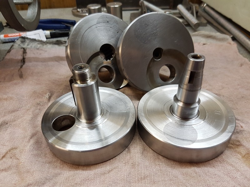

-> Bild-2 -> leider etwas ungünstig geknipst - Bleigewicht an dieser Wange OK - man erkennt dass das Gewicht auf der Pleuel-Seite der Wange plan anliegt

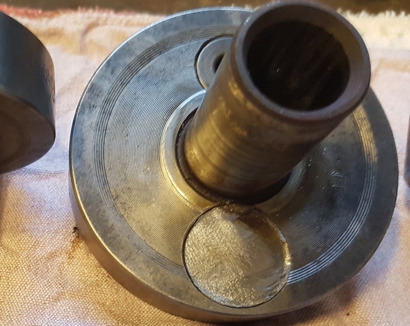

-> Bild-3 -> auch leider blöder Fotowinkel weil das Bleigewicht im Hintergrund... denke aber es ist erkennbar wie so ein Blei auf der Lagerseite der Wange ausschaut - auch sehr gut zu erkennen die werkseitige Eindrehung und deren Bearbeitungsspuren

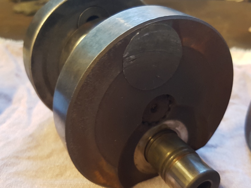

-> Bild-4 -> gemachte Welle bzw. vorbereitet zum neu verpressen -> wer genau hinschaut erkennt dass das Bleigewicht bei der Wange links unten selbst gegossen ist... :-)

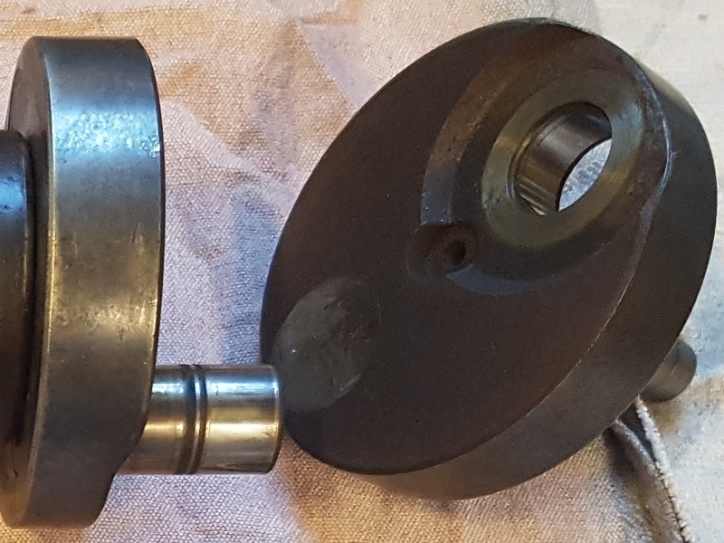

Nachtrag: hab noch ein Bild gefunden - auch hier Bleigewicht lose und man erkennt das sich das Bleigewicht sogar schon verdreht hat...
Was man bei alllen Bildern aber auch sehen kann dass die Gewichte aber immer metallisch ausschauen - und nicht wie auf Holli's Bildern so merkwürdig schmantig....

Hier kann man schön die Verzahnung zwischen den inneren Kurbelwangen und dem Mittelstück sehen. Leider ist das bei den LC und YPVS-Modellen nicht mehr so.
Sieht wirklich sauberer aus als bei " meiner" Welle . Vielleicht war auf meiner Welle son Ölgelumpe dran.

ich habe mal Bilder von acWellen gesehen wo Heimwerker lose Gewichte wieder befestigt haben indem sie sie geschmolzen haben.Da sah die Oberfläche ähnlich aus.
