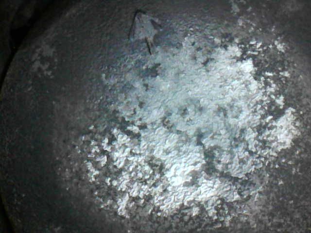

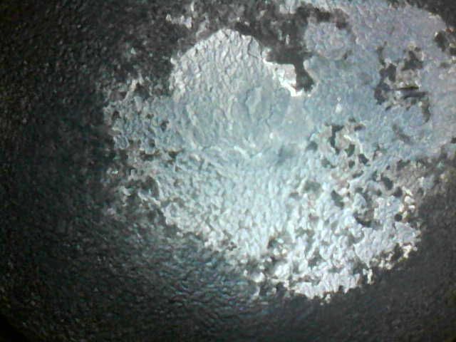

Hallo RD Fans,

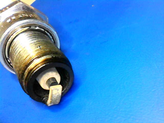

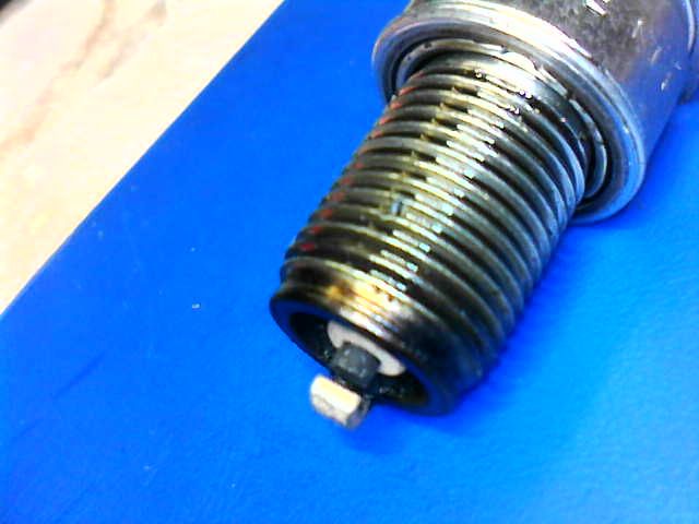

meine 83er YPVS habe ich mittlerweile wieder zusammengebaut und durch den TÜV. Gabelfedern und Federbein habe ich auch getauscht. Das Fahrverhalten ist dadurch wesentlich besser geworden. Der Motor läuft super, ich habe aber das Problem dass die Zündkerzen immer weiße Elektroden haben. Ich habe die Vergaser komplett zerlegt, gereinigt und die Dichtungen getauscht. Alle Schläuche sind auch neu. Das einzige was ich geändert habe sind Carbonmembranen anstatt der serienmäßigen Stahlmemranen. Kann das der Grund für die weißen Kerzen sein? Wenn ja, müssen dann größere Hauptdüsen eingebaut werden? Vielleicht kann mir ja jemand einen Tipp geben.

Sind die Ansaustutzen dicht und nicht poroes? Ggf. erneuern und mit Dirko abdichten. Sind die Duesen und alle Kanaele im Vergaser wirklich frei? Leerlaufluftschrauben evtl etwas reindrehen. Du kannst auch versuchsweise die Nadeln hoeher haengen und/oder groessere HDs einbauen.

Hallo Bernd, wieviel km hast Du damit gefahren ? - Sind die Bilder nach Vollast- oder Spazierfahrt gemacht ? - wahrscheinlich gemischt mit nicht zu langen vollgas attacken.
Ich tippe auf zu niedrigen schwimmerstand - der aber sehr schön gleich ist.

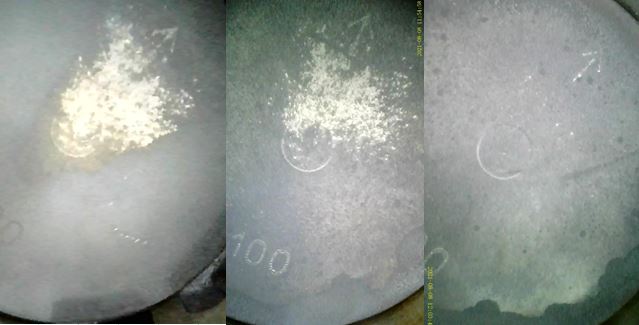

bei mir sieht aktuell ein kolben ähnlich aus, wobei vor einiger zeit beim anderen vergaser der schwimmerstand leicht erhöht wurde. - das habe ich nun auf der 'hellen' seite nachgeholt.
Nachtrag: nach ca. 300km ein etwas besseres Bild (Mitte), aber immer noch zu mager.
ganz rechts ist der andere Zylinder, der vorher laut Kerzenbild magerer war.
Bei mir trifft die Holli-Regel nicht zu und ich muß links größer bedüsen. - Hab jetzt +20 eingebaut.

Hallo Georg, hallo dubbio,
zu Deiner Frage Georg. Die Vergaser habe ich gründlich gereinigt, alle Düsen und Kanäle vorsichtig durchgestochen, ausgeblasen. Dann alles im Ultraschallbad gereinigt und nochmal alles ausgeblasen. Die Gummis sind alle OK. Filtermatte im Luftfilter erneuert und neu eingeoelt.
Ich glaube nicht das der Motor Irgendwo Nebenluft zieht. Die Kolben und Kerzen der beiden Zylinder sehen ja auch gleich aus. Das spricht eigentlich gegen eine verstopfte Düse oder eine undichten Ansaugkanal. Dann würde ja nur ein Zylinder betroffen sein.
Zu Deiner Frage dubbio, Ich bin jetzt ca. 2000 KM mit der RD gefahren. Immer ehr sportlich allerdings ohne längere Vollgasfahrten. Ich habe mir die Kerzen (BR8ES) nach den letzten Fahrten angesehen, immer das gleiche Bild. Ich habe die RD schon 38 Jahre und sie im Frühjahr nach ca. 20 Jahren wieder in Betrieb genommen. Früher hatte ich nie Probleme mit dem Kerzenbild. Kann es an den Carbonmembranen liegen? Und wo kann ich größere Hauptdüden kaufen? Ich habe jetzt mal BR9EG Kerzen eingebaut, mal sehen wie die sich machen.

Hi Bernd, die 9ner Kerzen war schon der erste gute Schritt,denn die müssen rein. Ngk BR9ES kommen da rein.
Dann würde ich die Nadeln beide fetter hängen um eine Position. An den CFK Membranen liegt es nicht.
Schau aber mal nach, wie heiss der Motor läuft. Eventuell wirkt es noch verstärkt hinzu, wenn die ohnehin sehr heiß laufende RD , irgendwo ein Problem hat. Die 350er YPVS Motoren laufen generell zu heiss. Größere Kühler und das 50° RGV Thermostat mit Spacer sind hier gängige Abhilfen, die gut funktionieren.

Ich habe in der Anleitung von Martin Kieltsch gelesen dass es die 9er Kerzen auch in der EG Version gibt mit dünnerer Elektrode. Die hab ich jetzt mal reingeschraubt.

Kühler von der RGV ist super dito RS 250. Muss dir halt optisch gefallen. Gut ist auch der TDR Kühler.
Du fährst zu 75% auf der Nadel.....daher ist eine fettere Nadelposition besser. Hauptdpse beidseitig max + 10....also 250. Bestell die nur über Topham.... geh da kein Risiko ein. Eventuell könnte dir auch eine leicht größere Leerlaufdüse weiter helfen.....bei anderen Membranen die weicher sind, hat man schon unten rum einen leicht mageren Motorlauf.

Da sonst nichts verändert wurde, machen die carbonzungen wohl doch mehr luftaufwand. - Verräts du welche verbaut sind ?
Dachte nur, daß die schw.-ventile bestimmt raus waren und neu eingestellt wurden.
bei meiner hab ich den verdacht, daß der sprit level bei länger vollast etwas absinkt, damit genug nachkommen kann (neues gleichgewicht). schwimmerventile sind etwas kleiner als bei YPVS.
