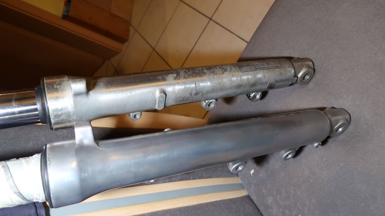

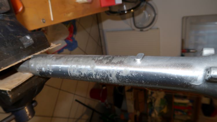

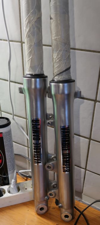

Die Gabel sah auch nicht mehr schön aus. Ich habe sie abgeschliffen, etwas poliert und mit Klarlack lackiert. Die Aufkleber hatte ich noch aus dem Dekorsatz. Die Simmerringe und Staubkappen wurden gewechselt und Wirth-Federn eingebaut. Da ich den Dämpferkolben zum Auseinandernehmen nicht kontern konnte, musste ich die Gabel in einer Werkstatt zerlegen lassen. Gibt es da ein Spezialwerkzeug? Alle Tips, die ich im Forum gefunden habe, haben nicht geholfen.
Da weiß man, dass sich die Arbeit gelohnt hat.
Tolles Ergebnis.

du meinst die Schraube unten im Tauchrohr ?
Ich hatte die letzten Dekaden oft als Profi das jeweilige Werkzeug dazu,aber habe trotzdem schon lange nur noch den Schlagschrauber zum lösen genommen.Die Gabel nur etwas zusammen drücken,kurz den Schrauber rattern lassen.
Egal welches Moped,so hat noch keine Gabel widerstanden.
Gruß Richard

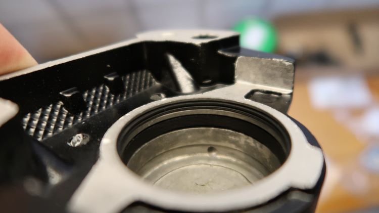

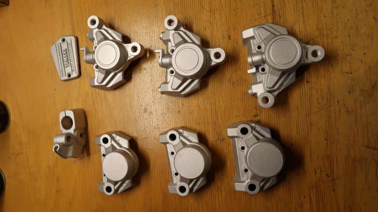

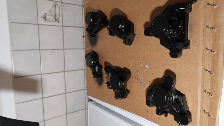

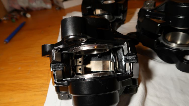

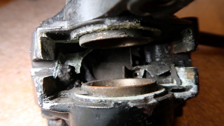

Die Bremsen waren ja in schlechtem Zustand. Ich habe mich dann auch hier zur kompletten Aufarbeitung entschlossen. Die alten Dichtungen sahen nicht mehr gut aus und mussten raus. Ich habe dann noch auf Stahlflexleitung umgebaut
Die Bremssättel wurden glasperlgestrahlt und neu lackiert. Danach habe ich sie mit neuen Kolben und Dichtungen wieder aufgebaut. Ich habe auch hier wieder VHT Lack genommen, kann den aber nicht empfehlen. Obwohl ich mich so gut es ging an die Anleitung gehalten habe, ist der Lack echt empfindlich und löst sich um die Entlüftungsnippel schon wieder ab. Da war der Yamaha-Lack deutlich besser.

Beitrag von RD-Andy »
Hier wäre ein 2K Lack aus der Sprühdose besser gewesen, ist auch gegenüber Bremsflüssigkeit resistenter.

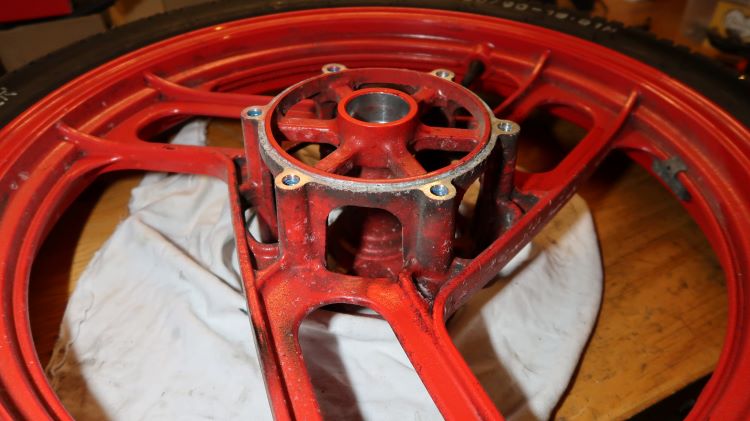

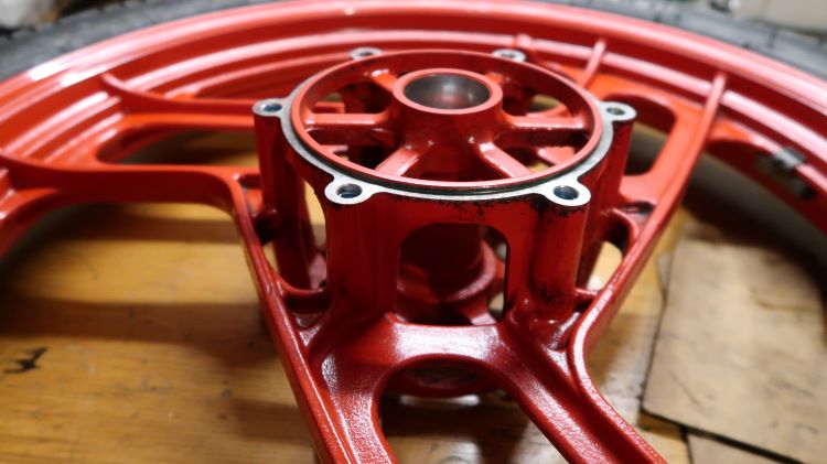

- beide Auspuffe mit Natronlauge gereinigt nach Anleitung aus dem Forum
- Felgen mit Backofenreiniger gereinigt und den roten Lack ausgebeesert (Lackstift VW/Audi Laserrot aus dem Baumarkt -- Passt gut)

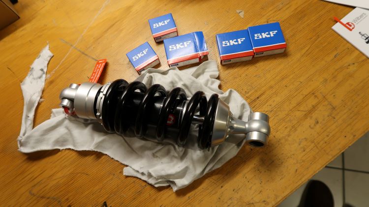

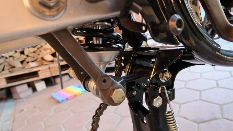

- Wilbers Ecoline 540 Federbein eingebaut.
