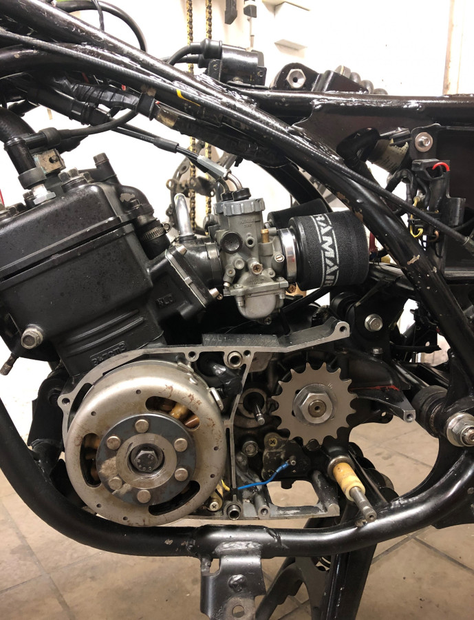

ich bin mit den LCs nicht so firm,aber da die letzte acRD bereits so eine Zündung hatte kommt mir das Polrad bekannt vor.Ich hatte mal die letzte RD 400 mit CDI Zündung.
@web welche LC RD auch immer,da gibts keine Unterbrecherkontakte mehr.Der Pickup ist bei denen außerhalb des Polrads.
Und es gab schon ältere Serien2takter mit CDI Zündung.Die Kawa 500 H1 hatte sowas schon 1970 ? oder gar früher,Yamaha hat sowas den acRDs erst s.o. den letzten Modellen 2R8/9 gegönnt.
@ jjames
das sieht aus wie das originale Polrad an deiner LC.Da hat der exEigner dann wohl die Doppelspule gegen einzelne getauscht.
Ich bin zu faul die Frequenzen zu rechnen,aber da der FZ Tourenzähler an einer Batterie gespeisten Transistorzündung zählt dürfte dein Hauptproblem das ganz andere Spannungslevel sein am Anschlußpunkt der Sensorleitung.Wenns "nur" die falsche Frequenz wäre,in manchen Serienzählern gibt es Potis zum trimmen.Wenn nicht ginge es nur mit einer kleinen Teilerschaltung,aber da mußt du dir einen echten Elektroniker suchen der sowas stricken könnte.
@ jjames
Ja auf 5 Uhr is was, aber ob das ein PickUp ist kann ich nicht sagen.
James sagt auch dass er ohne Batterie fahren kann, dann kann es
eigentlich nur mehr ein CDI System sein.
Und zumindest orig. Yamaha CDIs spucken kein gepulstes 12V Signal
für den DZM aus, und das wird der FZ750 DZM brauchen.
Ich würde jetzt zumindest NICHT NOCHEINMAL das Primärsignal der
Zündspule an den DZM Eingang hängen, der hält diese Spannung nicht
lange aus.
Dein DZM hat wahrscheinlich deswegen bei der Aktion:
Eingangssignal = umwickelter Draht an Hochspannungskabel
gezuckt weil in diesen Draht zufällig ein 12V-ähnliches Signal induziert
worden ist. Die Pulsanzahl muss natürlich zur Motordrehzahl passen,
und das Spannungsniveau muss höchstwahrscheinlich 12V betragen,
unabhängig von der Motordrehzahl.
lange aus.
James,
wenn du einen 1WW DZM zum Probieren kriegen kannst ist das
wahrscheinlich die einfachste und sicherste Lösung.
Hab auch gerade den Zündsignalgeber angeschaut, sieht auch nicht verkehrt aus.
Wenn du keinen 1WW DZM zum probieren borgen kannst und einen kaufen musst ist
dann doch der Signalgeber um 35Euro einen Versuch wert.
Zuerst ein Zündkabel an den Signalgeber, wenn Drehzahl am DZM zu gering noch das 2te mit
dazuhängen, könnte funktionieren.
Spannende Geschichte
Grüße, web.
Grüße, web.

Ja. Nur die Frage, wo greife ich das Signal ab?
Mit dem FZ DZM habe deswegen gemacht, weil ich hier im Forum mal gelesen hatte, dass ein User einen DZM von einem "Falschtakter" an der RD verwendet hatte. Und das funktionierte nach seiner Aussage tadellos. Finde aber den Beitrag nicht mehr.
Im RZ500 Ami Forum hat auch einer verschiedene DZM getestet, u.a. von einer FZR1000 und einer ZX7. Soweit ich das rausgefiltert habe, aber im Verbund mit einem kleinen Konverter.
