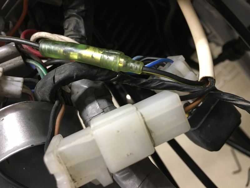

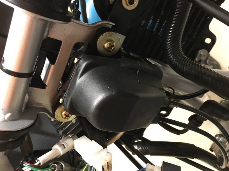

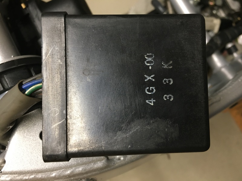

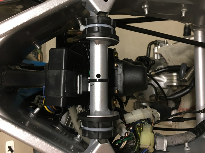

wie erwähnt ein paar Bilder:
=> am Schaltplan ist die Nummer 10 der YPVS Aktuator
und die Nummer 7 die CDI Einheit.
Grüße, web.
Grüße, web.
- Hier sieht man die 3 YPVS Leitungen

- die CDI
- IMG_3323.JPG (142.46 KiB) 1558 mal betrachtet
- IMG_3339.JPG (127.39 KiB) 1558 mal betrachtet
- IMG_3341.JPG (144.55 KiB) 1558 mal betrachtet
