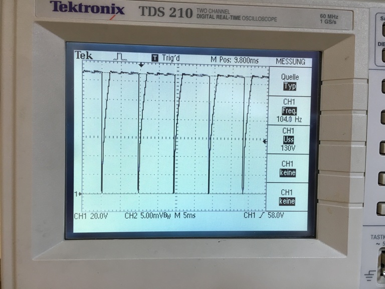

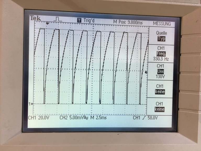

Hatte gerade das Oszi ein und hab die Eingangsspannung an den
DZM mal angeschaut.
Mit dem Multimeter war ich ja schon dran, aber Bilder sagen immer
mehr als nur Zahlen...
Ich hab bei (am DZM abgelesenen) 3000rpm und 10000rpm
ein Bildchen gemacht.
Ich rate es niemandem den blanken Draht mal als Mutprobe
anzufassen
Grüße, w.

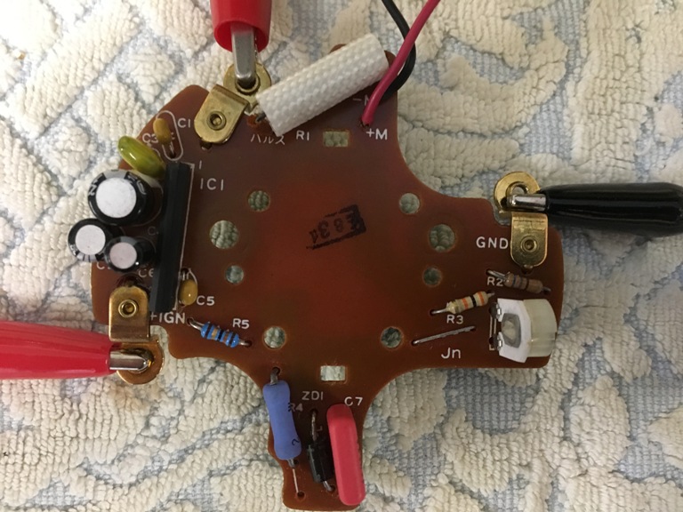

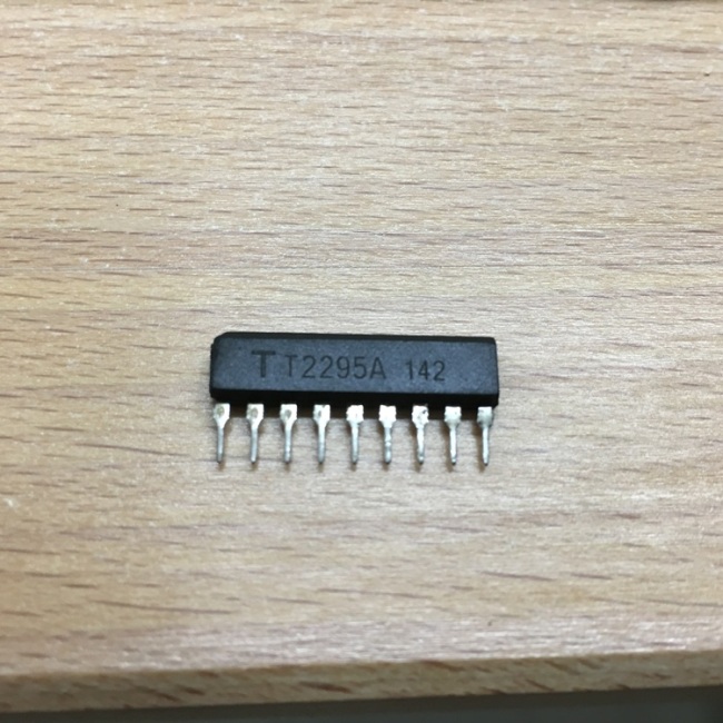

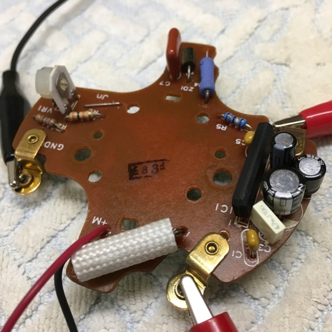

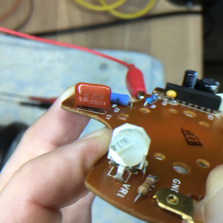

Überraschung!
Die Ware aus Hongkong ist heute gekommen, ich freu mich!
Also gleich nach dem heimkommen in die Werkstatt und den Lötkolben
gestartet.
Der IC1 geht mit Entlötlitze gut raus, kein großer Auftrag.
Den neuen IC reingesetzt, sauber verlötet und den Simulator
angeworfen - und.....
=> läuft EINWANDFREI!!
Da ich alle Komponenten (mittlerweile auch C3, der hat 47nF) bis auf IC1
in Bereich 3 schon erneuert hatte war die Hoffnung groß, nach dessen
Austausch wieder einen funktionstüchtigen DZM zu haben, und so ist es!
Wie schon angesprochen habe ich dann mit VR1 den Abgleich zur
angezeigten Istdrehzahl am HHP (HandHeldProgrammer) durchgeführt,
das reagiert sehr fein - super!
Den einzigen noch originalen Kondensator C7 schmeiß ich auch noch raus,
dann sind alle potentiell alterungsgefährdeten Bauelemente erneuert.
Natürlich habe ich den Härtetest gemacht, also den Fön geholt und mal
ordentlich draufgehalten.
Resultat: Ob heiß oder kalt, die Anzeige macht keinen Muckser mehr,
bleibt wo sie bleiben muss!!
Damit ist die Geschichte fast abgeschlossen - nur noch den C7 neu,
noch ein Testlauf und dann ab ins Gehäuse!
Anbei noch ein paar Bilder:
Grüße, w.
Grüße, w.
- der böse, originale IC1 - sehr temperaturempfindlich...
Nach 30 Jahren darf er das auch, oder? - IMG_2034.JPG (138.43 KiB) 1885 mal betrachtet
- der gute, neue IC1
- IMG_2032.JPG (140.18 KiB) 1885 mal betrachtet
- C7 muss noch neu...
- IMG_2031.JPG (116.74 KiB) 1885 mal betrachtet
- wieder einwandfreie Funktion, Hurra!
- IMG_2030.JPG (134.92 KiB) 1885 mal betrachtet

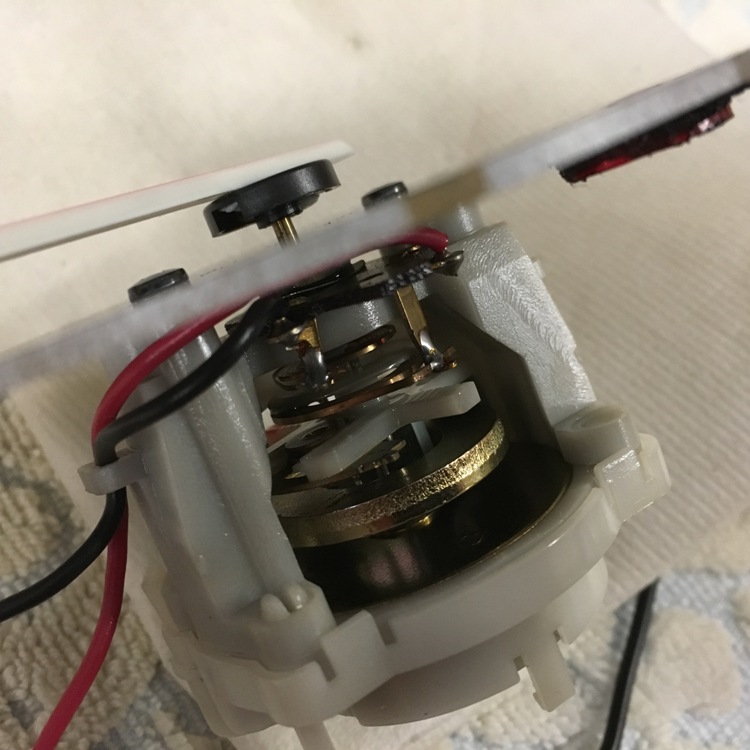

Nachdem ich jetzt auch C7 organisiert habe bin ich mit der Überholung
fertig, aber schaut selbst:
Funktion jetzt wirklich zu 100%ig ok, auch ein "Steckenbleiben" bei
Erststart ist jetzt erledigt.
Welches Steckenbleiben?
=> Beim Erststart nach ca. einem Tag in Nullstellung ist mein DZM für etwa
2-3sec auf Null geblieben und erst dann langsam auf die Ist-Drehzahl
gegangen.
Ich hab dann mal mit dem Finger probiert und einen leichten Widerstand
fühlen können, so in etwa wie wenn etwas kleben würde.
Nachdem ich alles mit Wattestäbchen penibel gesäubert habe (war
aber nicht schmutzig) ist mir eine Art Fett aufgefallen, welches
die Zeigerwelle innerhalb der Kunststoffbuchsen schmieren soll.
Dieses Fett ist jetzt auch schon 30 Jahre alt und verhält sich wie
heißer Käse, zieht also lange Fäden wenn man da drankommt...
Das Fett habe ich jetzt soweit es geht mit WD40 / Rostlöser
verdünnt bzw. weggespült, und das Steckenbleiben ist auch Geschichte.
gegangen.

- DZM Mechanik jetzt wieder perfekt leichtgängig, ohne Steckenbleiber...
- IMG_2073.JPG (115.91 KiB) 1819 mal betrachtet

Ich hab ein kleines Update hier, und zwar hab ich jetzt endlich
meine ZT im Motorrad erfolgreich aktiviert!
Es hat alles auf Anhieb funktioniert, nur der originale DZM war tot.
Also absolut kein Zucken, egal welche Drehzahl der Motor gemacht hat.
Weil ich ja ziemlich tief in den 1WT Innereien war hab ich zuerst
nochmal die elektrischen Anschlüsse am DZM kontrolliert und
vermessen.
Signal von der ZT und Spannungsversorgung sind einwandfrei, also als
nächstes meinen hier beschriebenen, revidierten Japan DZM geholt und
angeschlossen => läuft perfekt damit!
Heute hab ich den originalen, toten DZM aufgebördelt und mal grob gecheckt.
Keine sichtbaren Schäden, alle Lötstellen i.O., dann direkt mal Spannung
an das Drehspulinstrument angelegt => schlägt einwandfrei aus.
Das heißt es ist wieder was auf der Platine defekt....
Ich hab ja noch ausreichend Ersatzteile, da mach ich ein großes Service
und dann ist er wieder wie neu!
Mich erschreckt nur dass dieser originale DZM nach ziemlich exakt 30 Jahren
sein Leben ausgehaucht hat, und das ohne irgendwelche Einflüsse von außen.
Ich bin jetzt noch froher dass ich mir die ZT gegönnt habe, die Innereien
der originalen CDI werden ja auch nicht besser....
Ich meld mich hier wieder wenn der orig. DZM wieder läuft, der kommt dann
ins Regal und darf sich ausruhen
Grüße, web

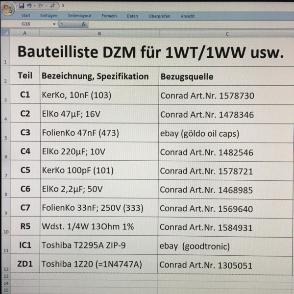

Hier eine von mir erstellte Bauteilliste, da sind alle Trümmer
drauf die m.E. nach irgendwann ihren Geist aufgeben werden / können.
Sehr viel hab ich bei Conrad geholt (geht schnell und ist gut),
den Rest über Ebay.
Die Widerstände sind ja eigentlich in der Regel stabil, da wird nix
kaputt außer sie werden überlastet - ich hab nur den R5 drin.
Die ZD1 hab ich gerade frisch bestellt, die kommt in meinem
"originalen" DZM auch neu.
Grüße, web.
