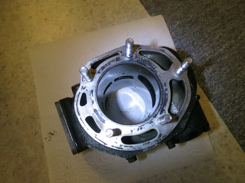

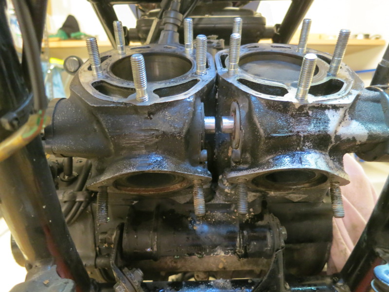

Hier ein paar Einblicke in die Zylinder, die beide ein ähnliches Bild abgeben:
Ich denke, es ist Konsens, dass die RD in der letzten aktiven Zeit suboptimal eingestellt war. Frage ist wie lange und welche Schäden? Ich will auf keinen Fall wieder „Schrott“ einbauen, um ein paar Euro zu sparen. An zwei neuen Kolben wird das Projekt nicht scheitern, wenn es notwendig ist. Versuche halt mir ein eigenes Bild zu machen und bin wirklich für jeden Hinweis dankbar. Hoffe, meine Lernkurve übersteigt nicht Eure Geduld mit mir.
Michael
- IMG_17295_800.JPG (116.33 KiB) 1393 mal betrachtet
- IMG_17294_800.JPG (96.66 KiB) 1393 mal betrachtet
- IMG_17263_800.JPG (110.38 KiB) 1393 mal betrachtet

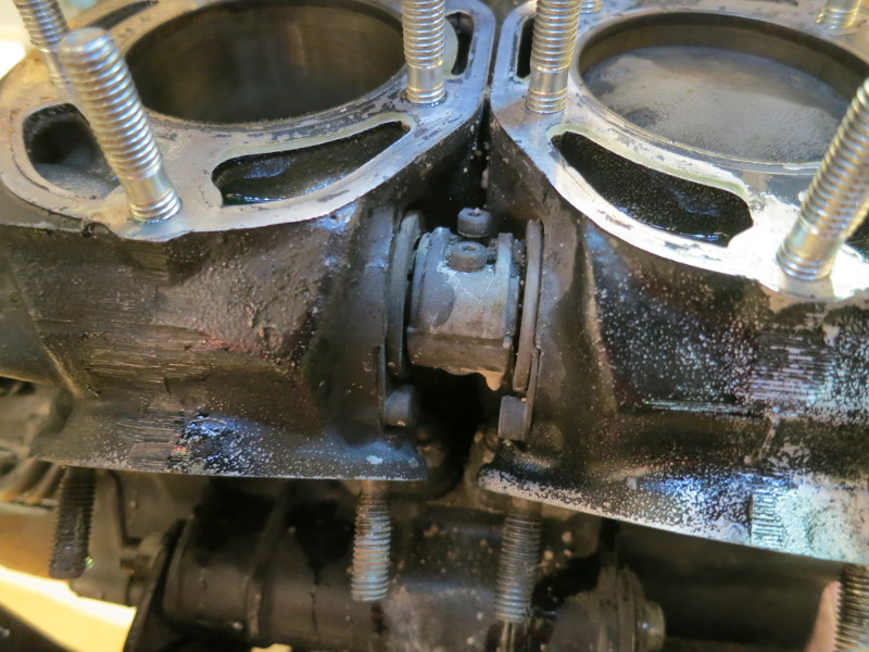

Der Zylinder sieht absolut frisch gemacht aus. Die PV sieht grausig aus....die Überströmer auch eher dunkel.
Bau die PV aus und dann muss die komplett sauber gemacht werden. Schau vorher auf die Verbindungsstelle, das die Lagerstelle (wo das Klemmstück sitzt) noch schön plan und nicht ausgeschlagen ist.
Das Klemmstück bekommst du noch neu zu kaufen, falls das beschädigt ist. Beschädigt = eingelaufen= nicht mehr plan zu den PV-Lagerflächen.
Hier ist oft durch Wartungsstau starke Abnutzung vorhanden.
Kolben würde ich einfach neu im gleichen Maß einbauen. Aber vorher noch mal messen.
Holli
Holli

@Holli
Die PV werde ich auf jeden Fall ausbauen und reinigen. Die Lagerstellen für das Verbindungstück sahen noch ordentlich aus. Das Verbindungsstück selbst war natürlich von außen verdreckt. Einen Dichtsatz bekomme ich bei Bedarf bei 2takte.
@Walter
Die Kolben sind (mit meinem alten Meßschieber im untern Drittel gemessen) wie die Zylinder 64,75mm. Insofern sollte es doch passen, wenn die Kolben noch gut sind. Bei 0,5 mm Spiel hätte ich natürlich gar nicht erst überlegt.
Michael
@Walter
Michael
