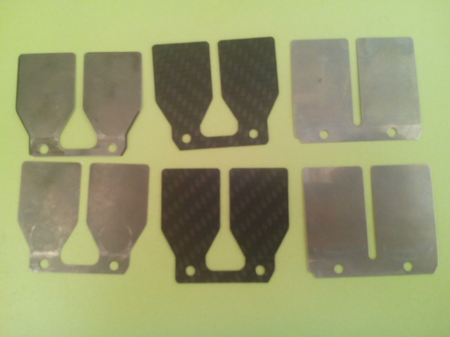

Hallo, hab da nochmal ne Frage wegen unterschiedlicher Membran. In dem Bild sind links welche aus meiner 125er Rd, in der mitte Carbonmembran die ich bestellt habe ( passend für 31K und 1WW die ich momentan auch drin habe) und die rechts sollen auch von einer RD 350YPVS. Weiß jemand von welchem Modell die sind und welchen vor oder Nachteil hat es das die am Befestigungspunkt breit sind.
Danke im voraus, Gruß Herby
RD 125 LC Bj. 86
Fzs 600 Fazer Bj. 2000
Die 31er sind hinten schmal u die der WW sind breit.
Ich denk das haben sie gemacht weil das schmale brechen kann. Ich halte die breiten für besser, kannst ohne Anschlag einbauen. Also ein schmales Blechstreiferl sollte schon sein.

Ok, danke für deine Antwort. Werde die Membran einfach mal ausprobieren.
