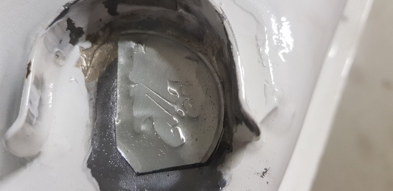

Moin, bevor das hier ausufert. Ich habe geklebt. War am1 einfachsten.
Stelle richtig sauber gemacht, entfettet, 2K-Kleber drauf und noch ein dünnes Blech drauf geklebt. Hoffe, das das jetzt hält. Hab allerdings Uhu Schnellfest genommen. Viel zu halten hat die Stelle ja nicht. Es liegt auch richtig auf. Der schwarze Rand ist vom anzeichnen. Danke für eure Tipps
