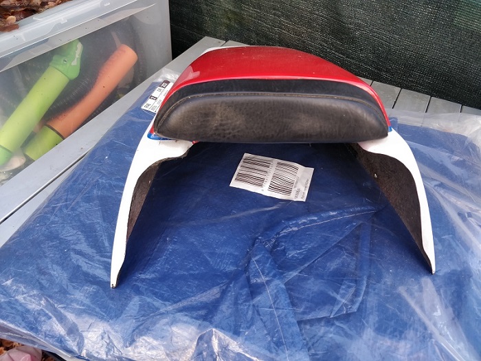

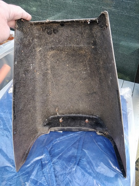

Moin,
hier mal ein paar Bilder von meiner 1WW/1WX Sitzbankabdeckung, die ich noch hier hab.
Hab leider keine Informationen dazu, vielleicht kann von euch jemand Licht ins Dunkel bringen....
Bei Interesse gerne eine kurze PN:
Sorry, irgendwie hab ich es nicht drauf Bilder einzufügen.....
Cu Kai
Cu Kai

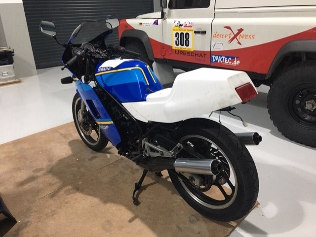

So, hier die versprochenen Bilder.
Ich habe den originalen Heckrahmen nicht abgeschnitten um die Möglichkeit zum Rückbau zu erhalten.
Die beiden Rohrstummel werden aber am Ende vom Kennzeichenhalter und den Blinkern verdeckt.
Für die Lücke zum Tank werde ich eine Grundplatte für das Sitzbankpolster fertigen die dann bezogen wird.
Die Abschlüsse zum Tank hin waren nicht richtig symmetrisch, rechts mußten mittels Flex ca. 5mm von der Kante weg damit es stimmt.
Das Rücklicht mußte 50mm nach vorne versetzt werden damit es nicht ewig weit hinten aus steht.

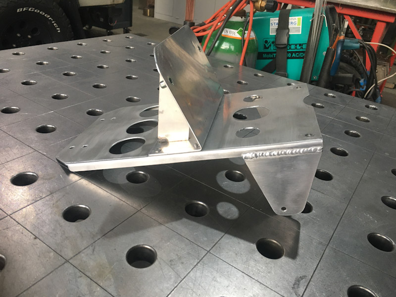

Als Unterbau dient eine Alu Kant/Schweißkonstruktion damit ich originale Befestigungspunkte bzw. vorhandene Bohrungen im Rahmen nutzen kann. Jetzt fehlen nur noch die Auschnitte für den Benzinhahn und den Öltank, dann geht´s zum Lacker.
Ich bin mit dem Ergebnis absolut zufrieden, allerdings ohne entsprechenden Maschinenpark (Plattenschere, Kantbank, WIG-Schweißgerät) nicht ganz einfach zu bewerkstelligen.
- Sitz_01.jpg (94.37 KiB) 1324 mal betrachtet
- Sitz_02.jpg (91.66 KiB) 1324 mal betrachtet

Mache ich gerne, am Besten wenn alles fertig ist. Das sollte so in 2 Wochen der Fall sein. Die Unterkonstruktion kann ich auch einzeln ablichten, die ist nur noch nicht gepulvert.steamtrac hat geschrieben:Sieht top aus. Danke für die Bilder. Würdest Du mir auch noch Bilder von Deiner Unterkonstruktion und der Sitzschaale, die Du beziehen läßt, schicken?
- Sitzbankträger.jpg (133.32 KiB) 1247 mal betrachtet
