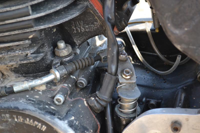

stresa hat geschrieben:.. die Kupplungsprobleme sind bei den 80/81ern YZ250 Motoren wohl gängig. Da gibt es wohl ein Frästeil das den Kupplungsbetätigungsarm verlängert und das Problem beseitigt...
Meine TY(mit einem praktisch baugleichen Motor) hat einen ganz primitiv verlängerten Hebelarm, das hat noch der Vorvorbesitzer gemacht, der damit auch DM gefahren ist. Diese TY hat die bestgängige Kupplungsbetätigung aller Mopetten die ich je hatte.

Genau Hans,
das ist die Modifikation die erforderlich ist
