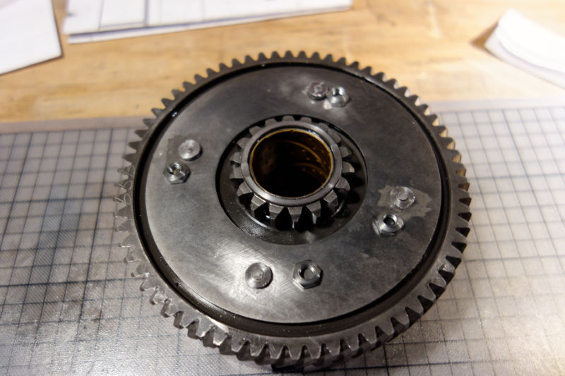

ich habe die Kupplung nun endlich ausgebaut - Bilder siehe unten.
Die 100.000$-Frage ist nun: Wie bekomme ich die Kupplung wieder auf? So, wie es für mich aussieht, wie gehabt auf die klassische Art und Weise mittels Ausbohren der (Schraub-)Nieten.
Die Muttern sehen zwar verlockend aus, aber ich bekomme den Sechskant mit keinem Werkzeug gefasst. Schon gar nicht genug gefasst für "hochfest" gesichert... schade eigentlich. :cry:
VG - Matthias
... auch die Rückseite sieht völlig OK aus.
Die Muttern sind alle an ihrem Platz...
Diese schwarzen Abschleuderungen sehen schon etwas verdächtig aus...
Zentralmutter fest und gesichert. Die schwarzen Ablagerungen sehen allerdings wenig vertrautenerweckend aus...
Beitrag von manicmecanic »
Selbst wenn du die muttern packen könntest...wo am anderen ende wäre da noch was um die SCHRAUBE festzuhalten...da bleibt nur der bohrer im kernmaß
Du musst die Schrauben erst einmal erhitzen um den Kleber zu lösen. Dann versuchen die Mutter mittels Schraubendreher in der Vertiefung zu klemmen und von der anderen Seite zu drehen.
Falls das gar nicht hinhaut, wie Richard sagt ankörnen und mittels großem Bohrer ausbohren. Glücklicherweise ist es ja eine dünne Mutter und entsprechend schnell sollte das gehen.

Wenn ich es richtig gesehen-verstanden habe wurden doch die abreißschrauben benutzt...da ist doch echt nix mehr mit packen bei der lage...bohr die köpfe 3mm an und das wars
Die Köpfe liegen schon noch so auf wie vorher die Nieten.

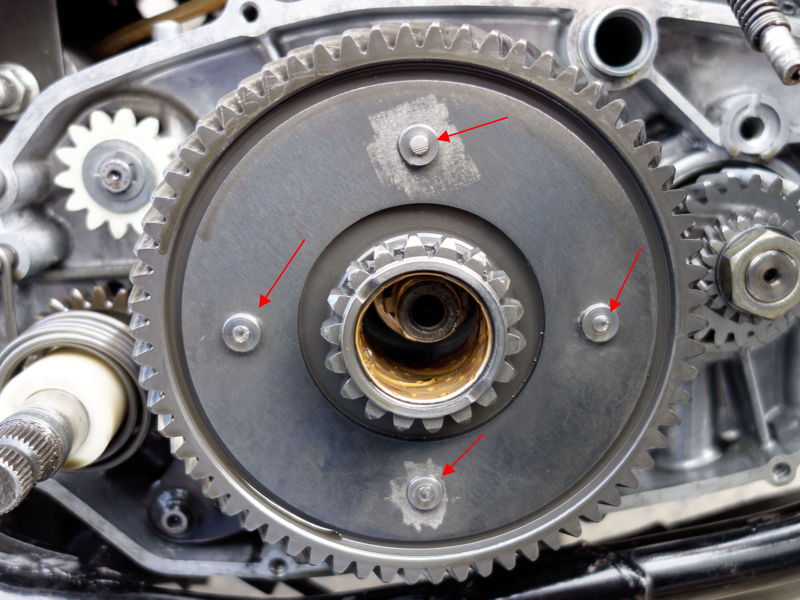

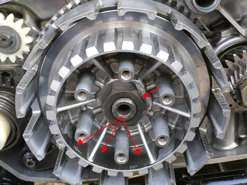

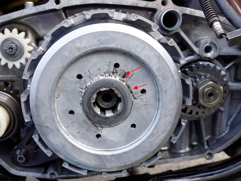

Ja, man kann die Köpfe tatsächlich so gerade noch greifen und die Kupplung aufschrauben - zumindest bei mir hat es wie folgt geklappt:
So liegt das Elend dann vor einem...
Tatsächlich einfach aufgeschraubt - Super!

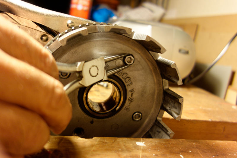

Mit der Seegerringzange läßt sich die Mutter packen.

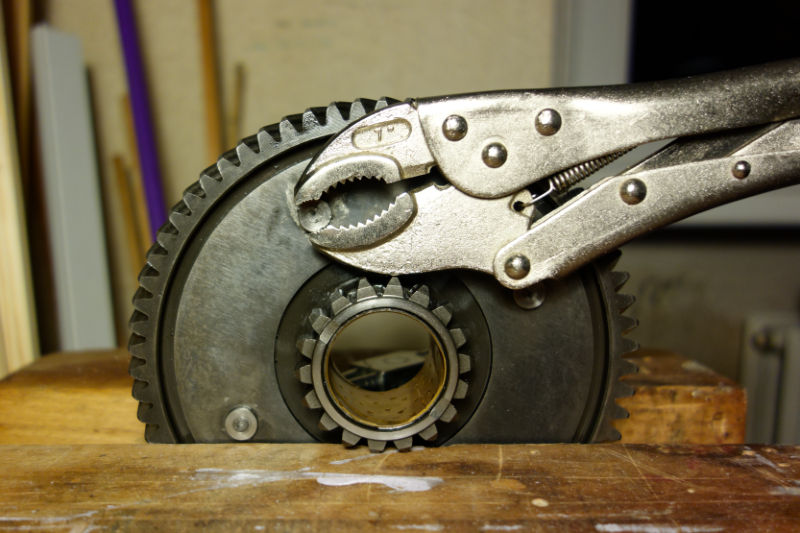

Die Gripzange packt den Kopf.
Schön vorsichtig warm machen.

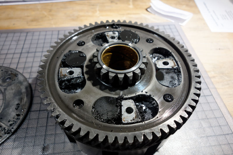

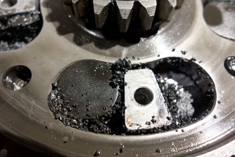

Die Vitonpillen können offenbar Gas geben nicht so gut ab. :cry:
Dabei ist das eine 100% serienmäßige 46PS - 4L0, wirklich keine 200 PS Literleistung. Ihre 46PS hat sie wohl, aber mehr auch nicht.
Also schon merkwürdig... wie gesagt, 4 Jahre / 10.000 km
VG - Matthias
Ganz schön viel Gebrösel... das dürften auch die Brösel im Getriebeöl gewesen sein - richtig, Georg! ;-)
Immer die gleiche Seite kaputt - die Druckseite beim Gas geben. :-(
wiba
Beiträge: 2253
Wohnort: Pulheim
Beitrag von wiba »
Das sieht eher wie eine ölunverträglichkeit aus in Verbindung mit mechanischer Belastung.
