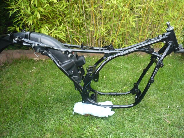

Es geht voran,
heute habe ich den Rahmen nackig gemacht, den knieß der Jahrzente beseitigt,sowie die Lackkratzer und Scheuerstellen beseitigt.
Das ist jetzt eine gute Grundlage um alles nach und nach wieder aufzubauen, das wird jetzt wohl etwas langsamer angehen.
- Rahmen.jpg (121.19 KiB) 1621 mal betrachtet
