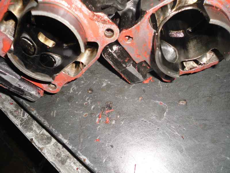

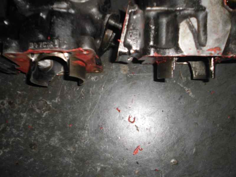

Nochmal zum eigentlichen Schaden von Martin. Welches Übermass hatte die Kolben eigentlich. War der Zylinder eventuell dadurch schon etwas geschwächt?
Zylis waren gerade mal 64,5m. Um so ärgerlicher.
Hier mal der Vergleich von starker Überströmereinlassbearbeitung und meinem Standart-Angsttuning.
Habe dieses Zylipaar tatsächlich im Bereich der hinteren Überströmer stärker ausgeschnitten als sonst bei mir üblich. Laufbuchse hatte dort also weniger Fleisch als normal.
Die Empfehlung dazu stammt von einem Herrn Stan Stephens in einer Tuninganleitung in der Classic Bike Mechaniker.
Denke aber, daß es am warscheinlichsten ist, daß der Kolben zuerst brach und die Bruchstücke sich dann unter der Zylinderkante verkeilt haben und dies zum brechen der Laufbuchse führte.
Zumal der Motor zunächst unter leichtem Klappern noch einwandfrei lief um sich dann nach einigen Kilometern zu verabschieden. Dachte zuerst ist nur was mit Kupplung und wollte sie untertourig nach Hause bringen. Leider nicht ganz angekommen. Ist dann später im Ausrollen ins Dorf ohne Last festgegangen.
Wenn das Geklapper von harten Laufbuchsenteilen gekommen wäre glaube ich kaum, daß der noch gelaufen wäre.
Sicherheitshalber lasse ich zukünftig aber einlassseitig mehr Fleicsch stehen.

- Vergleich 1.JPG (50.83 KiB) 1280 mal betrachtet
- Vergleich 2.JPG (33.69 KiB) 1280 mal betrachtet
