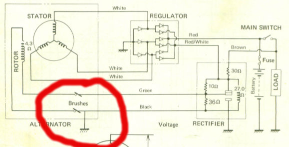

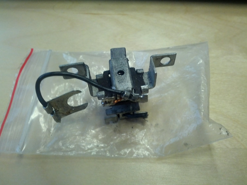

Also gestern habe ich den Rotor gemessen der hat so 5,5 Ohm mit meinem Messgerät. Kein Masseschluss von einer der Schleifringe.
Aber bei den Kohlen, checke ich was nicht. Das habe ich ausgebaut (siehe Anhang2)
Sollten da nicht 2 Anschlüsse sein?
Irgendwie spielt da auch die Masse mit rein, im Werkstatthandbuch im Schaltplan ist in der Nähe der Kohlen Masse eingezeichnet. (Siehe Anhang1)
Ich habe auch an der roten Leitung aus dem Gleichrichter die erzeugte Spannung gemessen, diese war bei 2000 U/min so 1,2V bei 4000U/min so 1,4V.
So verstellt kann doch der Regler nicht sein?

also das ganze Gehäuse des Kohlhalters ist auf Masse...das wird über das rechte Befestigungsloch bewerkstelligt.
Im linken Loch ist nur die Befestigung, und die schwarze Leitung der oberen Kohlehalterung muss mit der grünen Leitung geklemmt werden.
Oder?
Ich glaube der Fehler war das die Schwarze und die gründe leitung nicht miteinander verbunden waren. Leider wieder kein Ursprungsfoto gemacht!
Oder?
