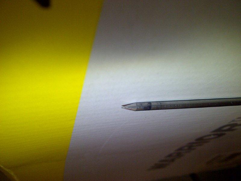

- Meine Nadel ist in Längsrichtung angeschliffen, nicht in Umfangsrichtung. Ich habe zwar keine Ahnung vom Schweißen, aber ein bißchen von Gasströmungen. Die Schleifriefen beeinflußen den Gasfluß quasi gar nicht, erst recht nicht an der Spitze, wo ja der Mantel (die umhüllende Düse), nicht mehr da ist. Das mit der Schleifrichtung der Nadel muß andere Gründe haben, ich schätze das hängt mit dem Elektrodenfluß bzw Übergang in den Lichtbogen zusammen. Durch die ganzen Umlenkungen im Brennerkopf ist die Strömung sowieso nicht laminar.

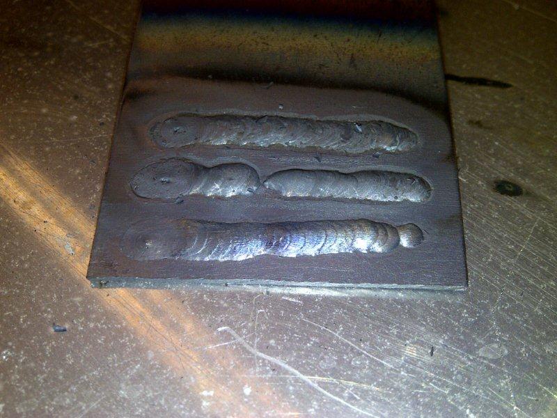

- Dann habe ich mal probeweise eine Naht mit Edelstahldraht als Zusatz probiert. Das hat überhaupt nicht funktioniert, dieser Schweißzusatz wollte gar nicht richtig „fließen“. Hab dann das sogar wieder weggeflext.
- In dem Raum in dem ich schweiße, sind ca. 15° gewesen. Das Material war sogar noch wärmer, es lagerte in einem Raum mit 20°. Zugluft gibts in dem Raum keine. Ich hab sogar probeweise mal das Schweißgerät vom Tisch gestellt, weil das einen Lüfter hat. Hatte aber keinen Einfluß aufs Ergebnis.
- Ja, und dann habe ich mal ein Reststück VA Blech aus der Kiste gezogen, 1.3mm. Habe ansonsten gar nichts geändert, nur den Strom runtergedreht. Düse, Nadel, Gasfluß... alles gleich. Das ließ sich quasi traumhaft, von alleine schweißen! Selbst von einem Anfänger wie mir.
Also liegt es anscheinend am Grundmaterial, bzw ich verwende für das Grundmaterial die falschen Einstellungen, oder das falsche Gas, oder was auch immer. Oder Nahtvorbereitung, oder sonstwas. Jetzt muß ich aber mal weitersuchen, St37 muß doch gut zu schweissen sein!

Stimmt für Stahl zu stumpf, die hab ich für Alu angespitzt, und sie soll nur als Beispiel für die Schleifrichtung dienen.die von hans auf dem bild ist MIR viel zu dick
Das empfohlene Spitzenlängen-/Durchmesserverhältnis für Stahl und Minusgepolter Nadel ist ca. 2-3:1 oder 30°, für Alu 1-2:1, oder 90°

Hab mir die ersten Fotos grad nochmal angeschaut. Kann das sein, dass das ein USt37 ist, (keine Ahnung ob der heute noch so heißt..) also ein "unberuhigt vergossener, kaltgewalzter Baustahl" ? Das "Unberuhigt vergossen" könnte tatsächlich beim Schweißen ein größeres Problem darstellen, da hab ich auch noch was passendes gefunden:

Anspitzen in längsrichtung hat den Vorteil, dass die Flamme zentraler auf den Werkstoff trifft. Gerade bei Blechstärken 0,5-1mm macht sich das sehr stark bemerkbar.

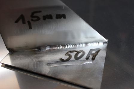

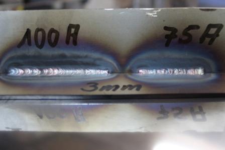

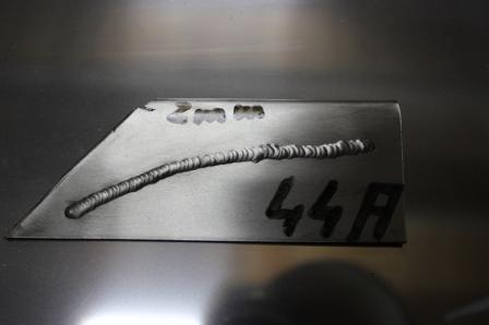

Habe mal schnell ein paar Nähte gezogen.
- Edelstahl
1,6 Nadel und 1,6 Fülldraht - IMG_3043Gruppenfoto.JPG (18.01 KiB) 1181 mal betrachtet
- Edelstahl
1,6 Fülldraht - IMG_3046Gruppenfoto.JPG (13.53 KiB) 1181 mal betrachtet
- Kehlnaht Edelstahl
1.6 Fülldraht - IMG_3047Gruppenfoto.JPG (15.34 KiB) 1181 mal betrachtet

- Edelstahl 3mm ohne Fülldraht 60 A
- IMG_3050Gruppenfoto.JPG (14.45 KiB) 1181 mal betrachtet
