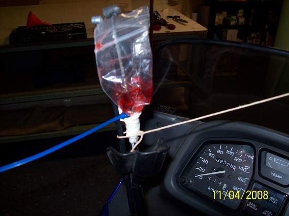

Da gibt es verschiedene Möglichkeiten Silvio. Früher habe ich die Züge ausgeharkt und tropfen für Tropfen hineinträufeln lassen. Dann habe ich es so gemacht:
Ich habe des Weiteren ein 50er HT Rohr 1 mtr. lang mit Blindstopfen. Das habe ich mit Öl gefüllt und die Züge dort für einige Tage regelrecht geflutet. Dann kommt das Öl überall hin. Musst Du die Züge halt ausbauen. Ich öle Züge seit 35 Jahren. Ich nehme immer das Öl welches grad da ist. Motoröl, Zweitaktöl, Nähmaschinenöl, das ist volllkommen egal! Niemals hatte ich festgeklebte Züge, auch habe ich Züge mit Innenzug immer geölt. Gerissene und ausgefranzte Züge kenne ich auch nicht.

Eine Gummitülle von einem Zündkerzenstecker auf den Zug stecken, erst WD40 rein und durchsickern lassen, dann Motoröl.
