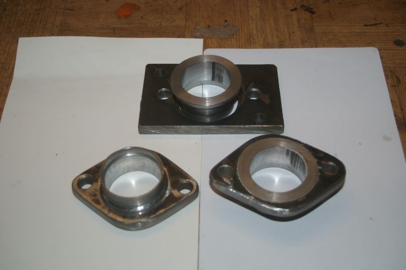

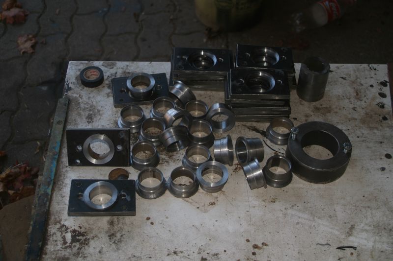

Lasse wieder einige Bleche in 1mm lasern, u da das Einstellen extra bez werden muss habe ich gleich eine ganze Tafel geordert, u dazu brauchte ich auch Flansche.
10mm Tafel Blech geholt u dickwandiges Rohr gekauft (36/60) u los gings.
Drehen konnte ich bei einem Freund (das 2. Mal im Leben...).
Hat sehr lang gedauert.....
- Flansche müssen noch zugeschnitten werden
- DSCF0011.JPG (72.39 KiB) 3950 mal betrachtet
- Fast fertig
- DSCF0012.JPG (46.52 KiB) 3950 mal betrachtet

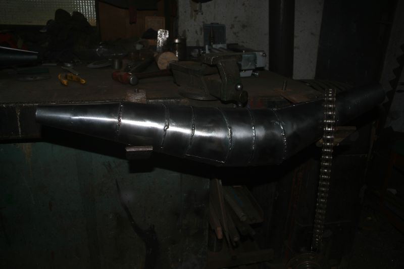

Weiter gehts.
Diese Woche ist Roll-Tag, am Sa kommt jemand mit einem WIG.
Habe mir aus einem alten OP-Wagen (Kugelgelagerte Laden!) einen Fahrbaren Tisch für den Rahmen gebastelt, spart Platz.
Kann man gut draufgucken, sehr bequem.
Brauche aber immer noch für ein Paar 8-9 Std, fertig geheftet.
Auch einen kleinen steckbaren Halter fürs Puffende gemacht weil sonst die Schwinge immer im Weg ist um die Lasche anzubruzzeln, jetzt kann sie weg.
- DSCF0014.JPG (49.89 KiB) 3830 mal betrachtet
- DSCF0012 (2).JPG (72.08 KiB) 3830 mal betrachtet

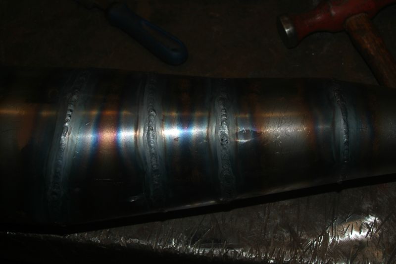

Und weiter gehts.
- Ich glaub nicht mehr dass WIG automatisch schön wird...
- DSCF0025.JPG (48.14 KiB) 3789 mal betrachtet
- Halter zum besseren braten, auch horizontal verwendbar
- DSCF0016.JPG (88.31 KiB) 3789 mal betrachtet
- Was ich die letzten 10 Tage machte
- DSCF0004 (2).JPG (111.55 KiB) 3789 mal betrachtet
