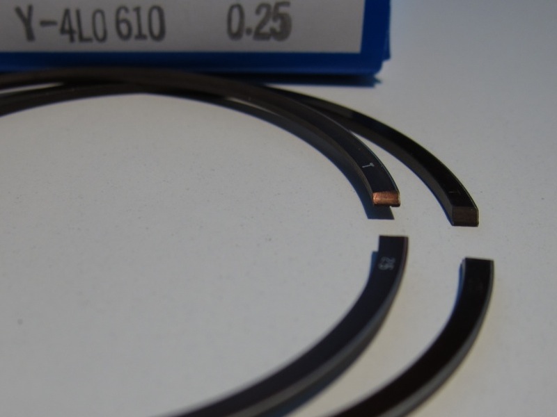

Kolben für die LC in der Originalform
Der dritte Ring ist ein Federring, der den unteren Ring etwas spreizen soll um ein wenig mehr Abdichtung zu erreichen.
Viele lassen den aber weg.

nabend zusammen.
muß hier mal kurz nachhaken. habe kürzlich auch diese kolben verbaut.
allerdings waren bei mir die ringe 2 teilig also ohne diesen expanderring. dafür hat der untere ring einen tieferen querschnitt.
ich muß sagen die ringe gefallen mir sehr gut, bzw. sie dichten gut.

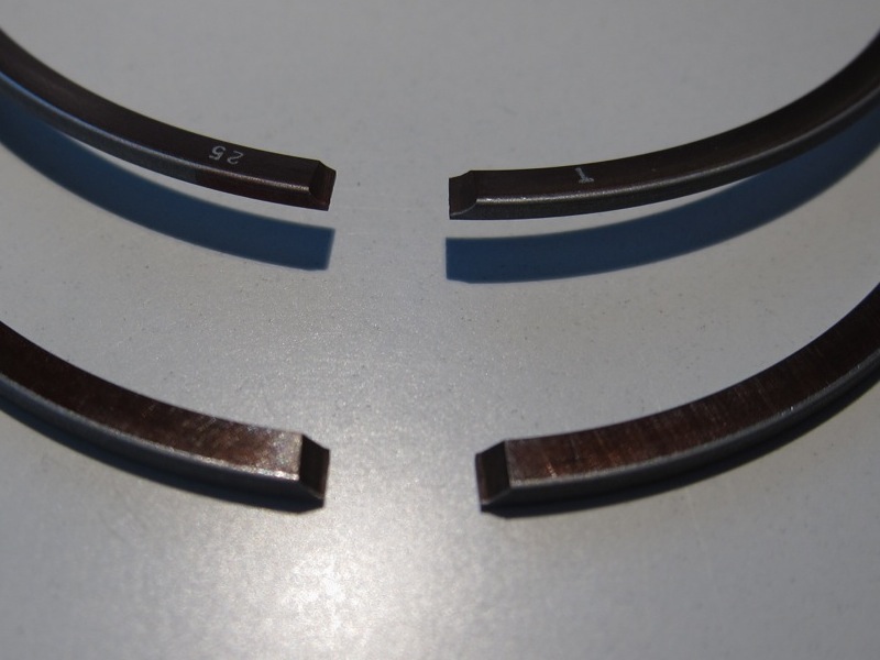

@Matthias
gilt deine bestätigung weiter oben auch für die ringe ?
gr. d.
kestrel401
Beiträge: 617
Wohnort: Berlin
Beitrag von kestrel401 »
Ouh... nein, die Ringe habe ich ehrlich gesagt noch gar nicht aufgemacht. Ich habe nur die Bilder der Kolben verglichen.
Aber das klingt doch ganz gut, was Du über die Ringe sagst. :-)
VG - Matthias
dubbio
Beiträge: 349
Wohnort: Köln
Beitrag von dubbio »
nun, würde nur gerne feststellen ob werner dieselben kolben aber andere ringe hat. kann mir nicht vorstellen, daß tkrj unterschiedliche ringe beilegt..
kannst du mal nachschauen und berichten ?
kestrel401
Beiträge: 617
Wohnort: Berlin
sorry, ich hatte Handwerker in der Wohnung, deswegen die verspätete Antwort.
Ich habe Dir mal zwei Bilder gemacht - entschuldige die nicht ganz passende Fokussierung, aber im so deutlichen Makrobereich wird's langsam schwierig.
Du siehst, auch bei mir sind es nur zwei Ringe. Was Du mit "tieferem Querschnitt" meinst, verstehe ich nicht so ganz. Ich habe mich aber bemüht, auch den Ringquerschnitt einigermaßen auf's Bild zu bekommen.
Viele Grüße - Matthias

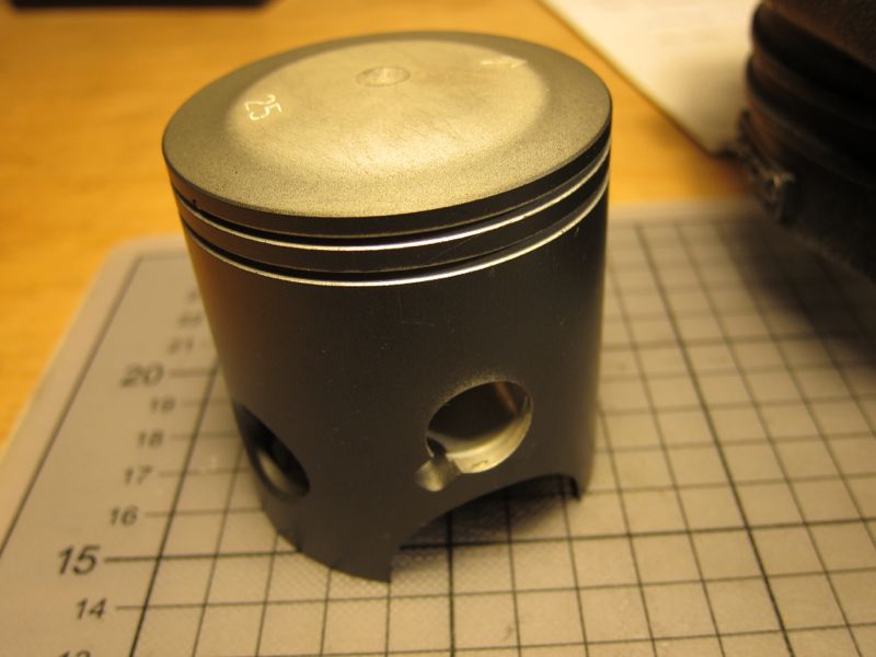

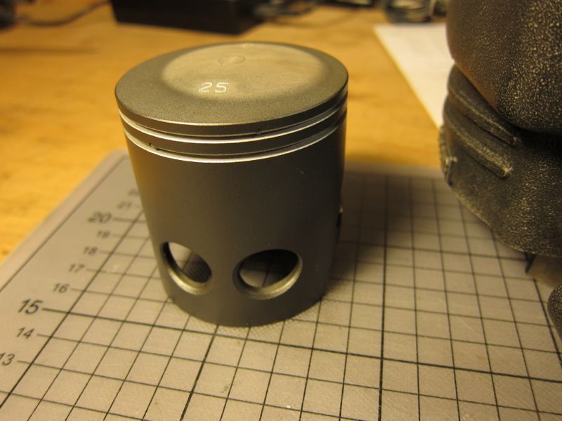

ich habe heute die Kolben von "Baier motor GmbH" wieder bekommen, samt frisch gehonter Zylinder.
Sieht soweit gut aus, der Kolbendurchmesser beträgt jetzt 64,24 mm - für Zylinder mit nun wohl eher 64,29 mm als 64,28 mm (hab' ich noch nicht gemessen) genau richtig, so denke ich.

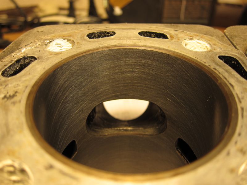

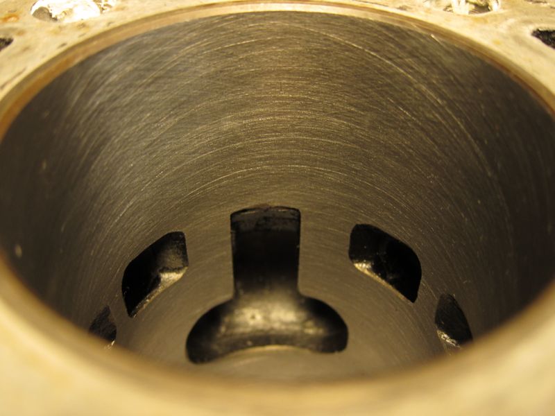

Im Einlaßbereich waren die Zylinder nahezu blank.

Kolbenbolzenbohrung bleibt unbeschichtet.
Grand-Sport Kolben – 08.jpg (50.71 KiB) 1260 mal betrachtet
Kolben nun anthrazitfarben - hübsch. :-)
Grand-Sport Kolben – 07.jpg (64.01 KiB) 1260 mal betrachtet
Sind die schon angefast?
kestrel401
Beiträge: 617
Wohnort: Berlin
Hallo Sigi,
nein. Die Zylinder wurden nur gehont, nicht aufgebohrt. Was sollte ich da jetzt tun?
Die Kanten aller "Löcher" im Zylinder verrunden? Womit? Schleifpapier, Schlüsselfeile, Dremel?
VG - Matthias
Hallo Matthias
Vielleicht erinnerst du dich an die blauen Silikonscheiben für den Dremel, die ich hier mal gepostet habe?
Mit einer biegsamen Welle kommt man auch ganz gut an die Löcher ran. Damit und mit zarter Hand (jaaaa - auch ich kann Gefühl haben :) ) habe ich die Kanten bei mir leicht verrundet.
War im Nachhinein vermutlich sogar noch zu wenig. Die schwarzen Streifen, die ich auf meinen Laufbahnen hatte, kamen vermutlich von leichten Gratresten.
