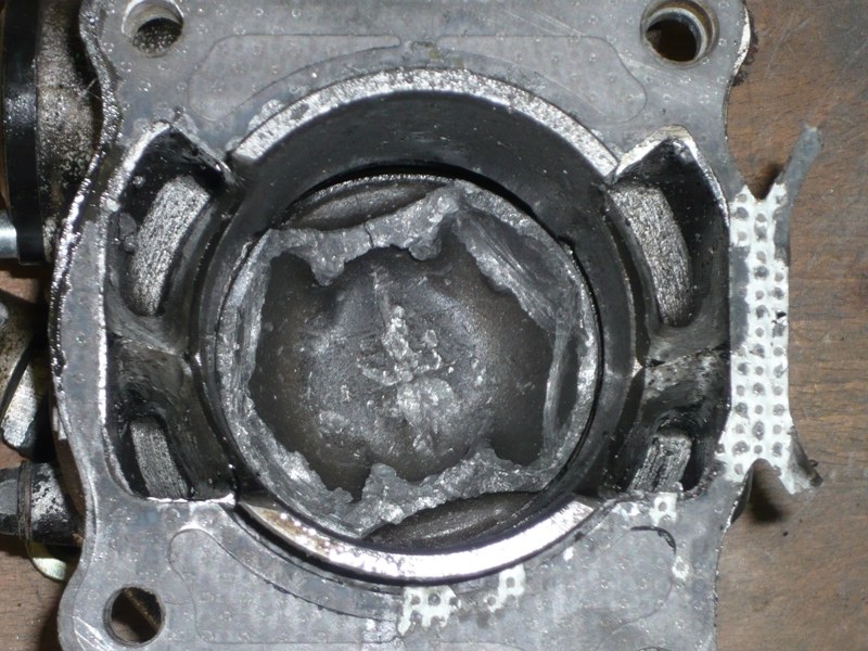

Meines Erachtens liegen da auf dem Brummikolben geschredderte Anlaufscheiben. Mal schauen wie das aussieht wenn die Zylinder gezogen sind.

So, habe gerade mal den Auspuff entleert... :)
Bau nun erstmal den Motor aus und guck da ma rein.
Weitere Infos folgen...

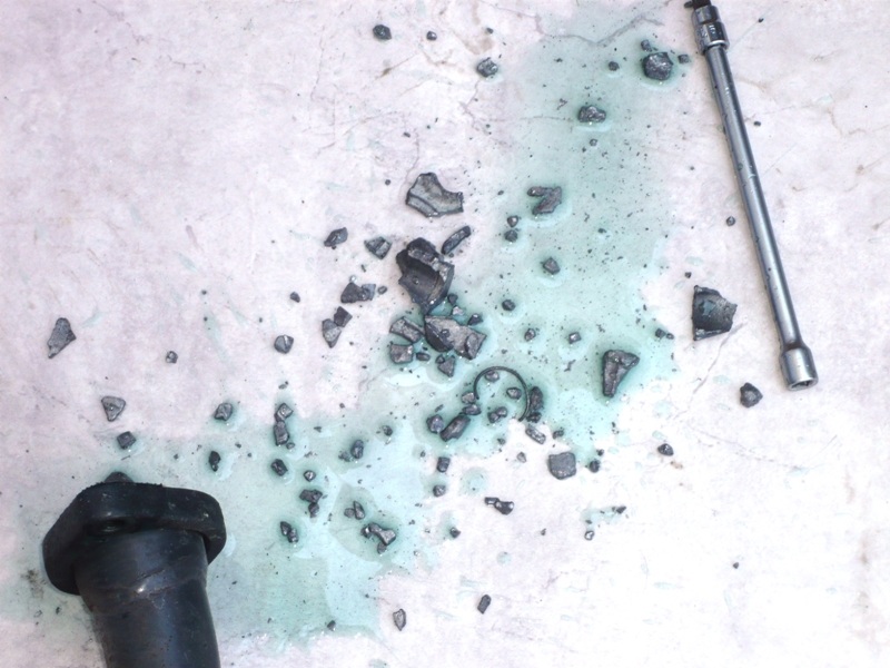

Kein Wunder rumpelte das wenn Du eine Nuss und die 1/4" Verlängerung drin vergessen hast....
Kühlwasser im Auspuff ist ja mal der Hammer. Ich glaube die Arbeit der Demontage kannst Du Dir da fast sparen. Da ist Dir der Motor ja extrem kollabiert!

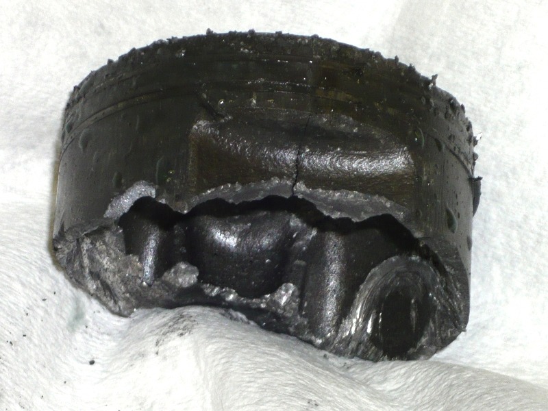

Der Kolben wird mittig am Pleuelauge abgerissen sein, der Sicherungsclip ist ja schon zu sehen. Dann ist "nur" der Kolben + Zylinder hinüber, Gehäuse und Kopf werden aber ihre Spuren haben. Die Welle sollte das noch überlebt haben.

Der Motec hat im Sterben noch mal kräftig ausgeatmet. Der wird noch ein paar Umdrehungen gemacht haben, bevor er endgültig fest war. Da wird's auch unten drin noch kräftig gerumpelt haben.

Also so wie ich das bis jetzt sehe, ist der Kolben wohl nicht mehr zu retten! :(
Das hat 2 Gründe:
1. Weiß ich ja gar nicht, ob ich auch wirklich alle Teile habe. Vermutlich liegen da noch ein paar Schnipzel von in Österreich.
2. Wie soll ich den denn wieder zusammenbekommen? Kleben? Wird wohl nicht halten und so kleine Teile schweißen,- na ich weiß nicht...
Folglich brauche ich wohl einen neuen. :(

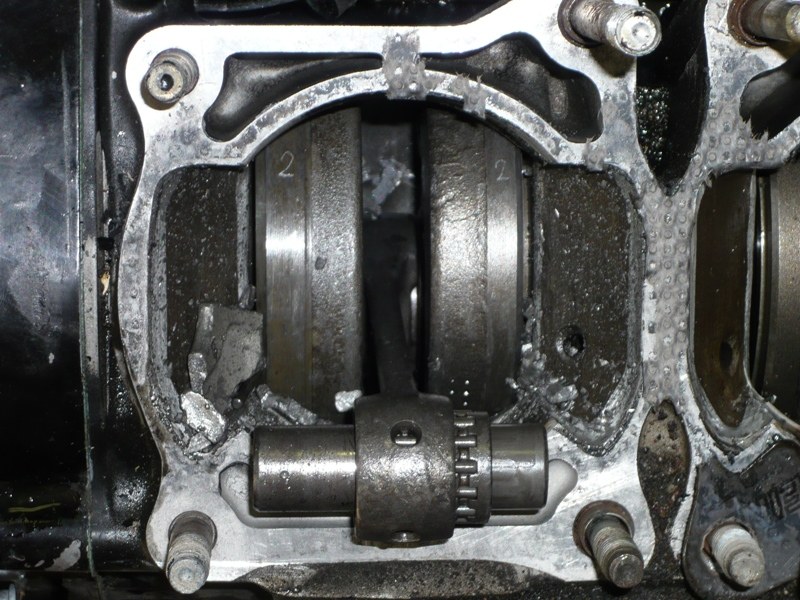

Ach ja, und dann wäre da noch die Welle! Jede Menge Kolben-Teile liegen auch noch im Kurbelgehäuse. Das Kolbenbolzenlager ist auch fertig. Eine Nadel fehlt. Die hab ich noch nicht gefunden.
Lade gerade mal noch den Akku vom Foto, dann mach ich noch ein paar Bilder.
Sieht aber wohl so aus, als bräuchte ich jede Menge Teile!

Die Welle scheint ja auch die besten Zeiten hinter sich zu haben. Da kannst Du gleich auf +4mm aufrüsten...
