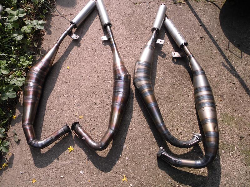

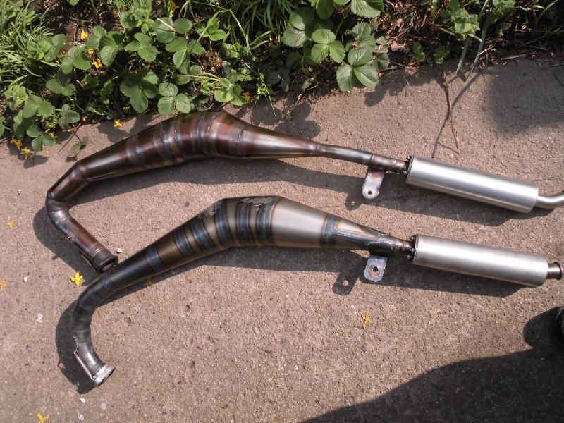

also mein viel gerühmtes "DEFEKTES POPOMETER" ergab bei der Probefahrt keinerlei Unterschied der beiden Anlagen im Fahrversuch.
Drehzahlband absolut identisch.
Reproduzierbare gemessene Beschleunigungs- und Durchzugsleistungen mit Koso RX1-Tacho dito (Tacho hat ne automatische Stoppuhrfunktion; z.B. 0-160).
Beim direkten Vergleich und Nachmessen beider Anlagen auch kein Wunder.
Meine durch vorherige Versuche mit deutlich abgeänderter JL entstandene Anlage hat nahezu identische Maße mit der neuen und berechneten TSA115 ergeben.
Lediglich im Durchmesser fehlen mir ca. 3-4mm. Resolängen weichen nur im Millimeterbereich voneinander ab.
Lustiger Zufall, daß beide Anlagen tatsächlich vollkommen unabhängig voneinander entstanden sind und das gleich Resultat liefern.
Meine habe ich gebaut weil ich die gekreuzten Pötte nicht unter die bei mir verbaute RGV-Vollverkleidung kriege.
Daher geht die benötigte Baulänge für ordentlich Downpower bei mir erstmal nach vorne weg um Platz links für Seitenständer und Kette zu finden.

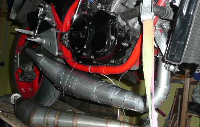

- Vergleich 1.JPG (121.15 KiB) 9278 mal betrachtet
- Vergleich 2.JPG (132.08 KiB) 9278 mal betrachtet
So wie ich das sehe hat die DN (also der Überauspuff schlechthin
) einen längeren Krümmer (im Gegensatz zur JL was aber wohl nicht mehr unter die Verkleidung passt) und dafür ist der Gegenkonus am Ende kürzer und steiler.

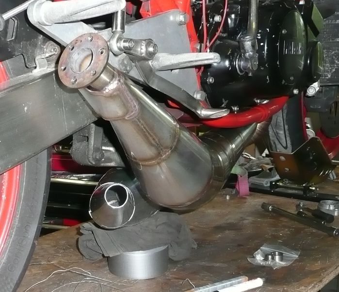

Noch ein Nachtrag für "ungekreuzte" Kandidaten:
Wenn man nur den rechten Pott nimmt, kann man ihn mit etwas Verdrehen von Teilen / Anpassen von Teilen für beide Seiten passig machen.
(Hab mal einen aktuellen Rohbau an meine RennRD gehalten)
Rechts sieht es sogar ganz gut aus.
Links ist zwar nicht optimal und sicher gibt's Herausforderungen bei Ständer & Schalthebel, aber es würde wohl gehen.
Man muss dazu alle TSA115_Rechts_xx.dxf je 2 mal fertigen lassen.

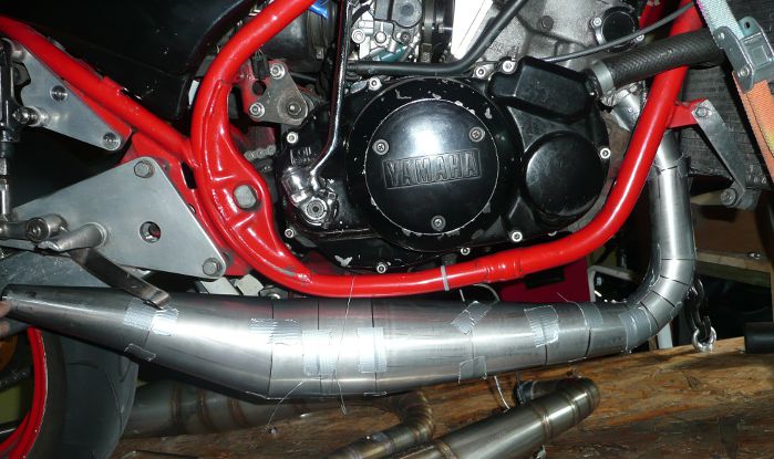

Der Selle hat es ja an seiner RS350 schon vorgemacht, drum habe ich es der Vollständigkeit halber mal mit der TSA115 getestet.
Ergebnis:
Auch die hier veröffentlichten dxf's lassen sich zu einer GP-Variante zusammenstecken (siehe Bilder)
Die Bodenfreiheit ist dabei grenzwertig niedrig (ca. 10-12 cm nach unten)
Ich persönlich finde auch es sieht etwas merkwürdig aus. Erst gekreuzt und dann noch GP hinten dran.
Daher baue ich die Anlage im Bild natürlich wie vorgesehen (jede Seite ein Pott).
Ergebnis:

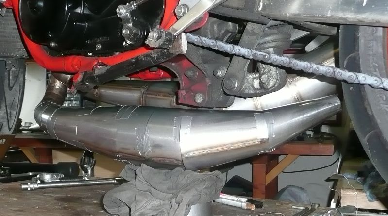

Ich hatte mal wieder Langeweile und da musste ich doch mal testen, ob die linke Seite auch rechts verbaubar ist ...
Siehe da: Auch die Variante geht.
Damit hat man bzgl. der Anlage die Qual der Wahl
- Gekreuzt
- 2 mal den rechten (vorne sehr eng anliegend; z.B. für Verkleidungen)
- 2 mal den linken (Birnen kommen weiter vor = besser beim Bauraum am Ständer & etwas mehr Schräglagenfreiheit)
- Gekreuzt
