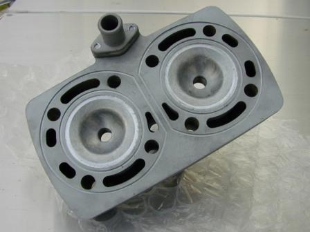

der Kopf hat Vitonumbau und würde normalerweise auf die Zylinder gesteckt= alles perfekt.
Ich habe da oben aber durch die 4mm Welle einen Aluspacer zwischen Kopf und Zylinder. Nach oben dicht durch Vitonumbau, nach unten .........alles klar :?: :wink: .

Es sind übrigens immer mind.2 Vitonringe (Brennraum und Wasserkanäle). Nicht das Du das falsch verstanden hast :wink: .

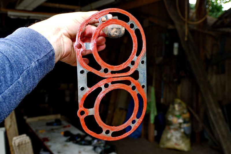

Ich machs ja auch mit Dirko, oder besser Hochtemp-masse, das Prob ist wo es mich auch erwischt hatte dass man 3x nachziehen muss, einmal kalt mit35Nm, dann warnlaufen lassen, wieder 35, dann ein paar km fahren u als heisser wieder mit 35, es geht immer etwas nach, die Masse gibt nach.
Allerdings nicht mehr als 35, da fängts an die Bolzen rauszuziehen.
Weiters ganz dünn mit einem Haarpinsel auftragen, im Bild ists schon zuviel.
Auch mach ich jetzt si konzentrische Ringe mitn Schleifpapier dass es die Masse da reindrückt.
Ich denke das mit dem Lack ist das beste was man mit der orig Kodi machen kann.
Ich verwende LKW-Lack, kg zu ca 20Eier.
Damit lackiere ich auch die Motoren wie hier schon wo beschrieben, funzt super.

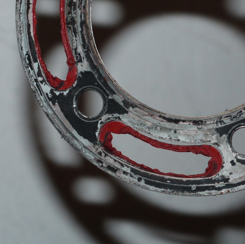

Bei den großen Luftgekühlten nehm ich immer die 3-5lagigen Blechlamellendichtungen auseinander, mach sie blank und besprüh sie allseitig dünn mit Alu- oder Zinkspray. Zink bei Wassergekühlten ist wohl eher nix, aber Aluspray sollte doch gehn, oder?

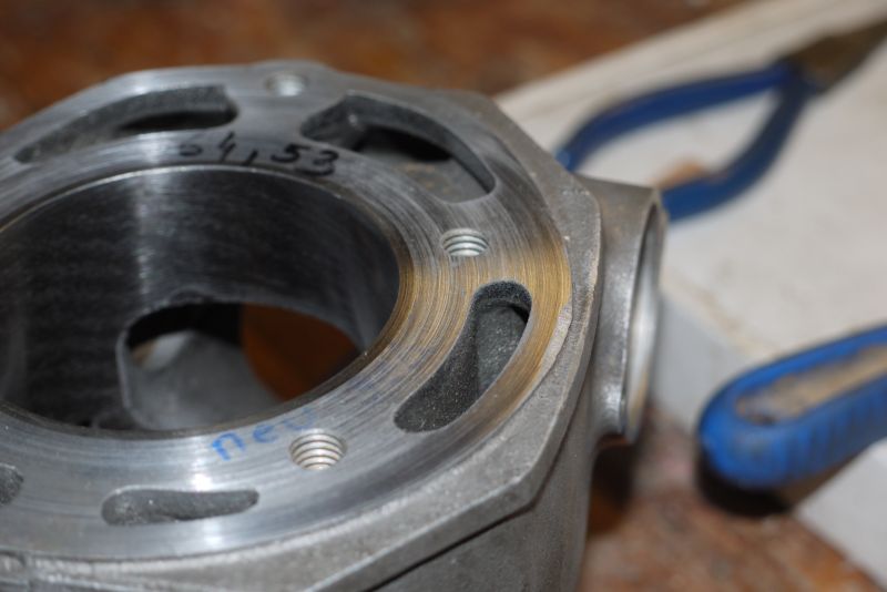

Erstens das Kranzerl das von der Büchse unten vorsteht steht natürlich am Mot-Geh an bevor der Zyli aufliegt.Ist mit den 0,5er Fudis noch kein Prob. aber mit meinen 0,3ern schon eher.
Natürlich die Fräse angeworfen u eine ordentliche Fase gezogen.
Es ginge auch die Fudi dort kürzer zu schneiden.
Zweitens u blöder ist dass die Fußfläche der Zylis nicht plan ist, zumindest bei den 4 die ich probiert habe.
Die Ecken wo die Stehbolzen durchkommen sind heruntergezogen.
Also vor dem oben planen sollte man sie erst unten planen.
