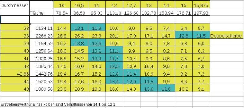

Super, dann sollte laut untenstehender Liste eine halbzöllige Bremspumpe schon ziemlich grenzwertig klein sein.

ich kenne nur Bremsenchart von dieser Seite:
http://www.tz350.net/tzperformance.htm
Die absoluten Zahlen sind zwar anderst, aber treffen die selbe Aussage.
Eine Halbzoll Pumpe halte ich, für den 48mm Kolben, auch zu klein.
Ich persönich bin die 48mm Bremse schon mit der 5/8 Zoll und 14mm Bremspumpe gefahren. Mit der 14mm deutlich mehr Gefühl.
