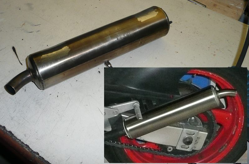

Ein Hersteller von vielen. Kriegt man auch für das halbe Geld. Aber mal zur Anschauung:
http://www.otelo.com/de/produkte/-/nort ... -1795.html
Die Dinger sind genial! Popo-glatt und kaum Materialabtrag.

Nun die genannten "Nylon-Schleifscheiben mit Migrationshintergrund" sind eher was für das
Entfernen von Lackschichten, zum Vorpolieren eignen sich Satinierscheiben und-bürsten (siehe Hollis Beitrag).
Allerdings haben die keine große Standzeit und sind nach spätestens einer 1/2 Stunde polieren fertig. :?
VG BBH
Für mich zählt immer das Ergebnis (Sprich Nachher zu Vorher).
Die Anlauffarbe und die Schmarren vom Laschen abflexen sind jedenfalls gut weg - siehe Bild.
Mit der Fächerscheibe holst du einfach zuviel Material runter. Das wirst du spätestens das nächste Mal in der (Achtung Fremdwort:) Sonne sehen.
