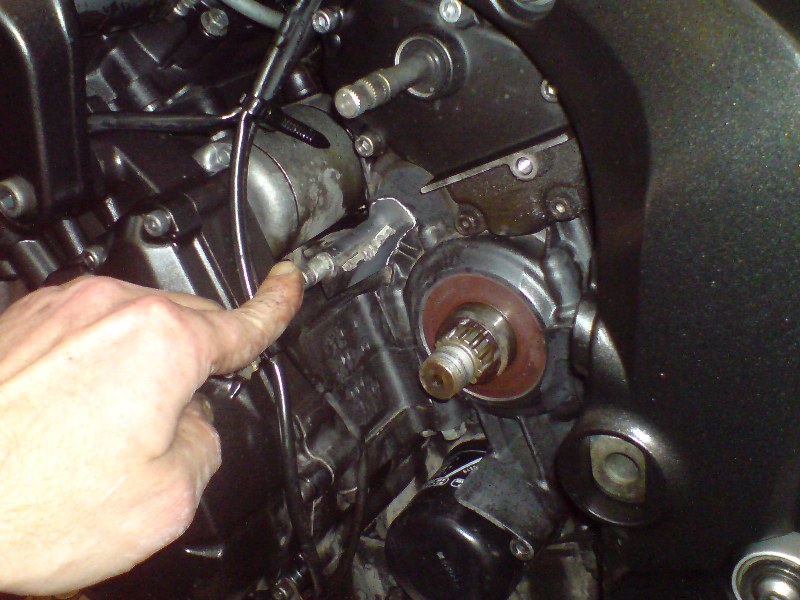

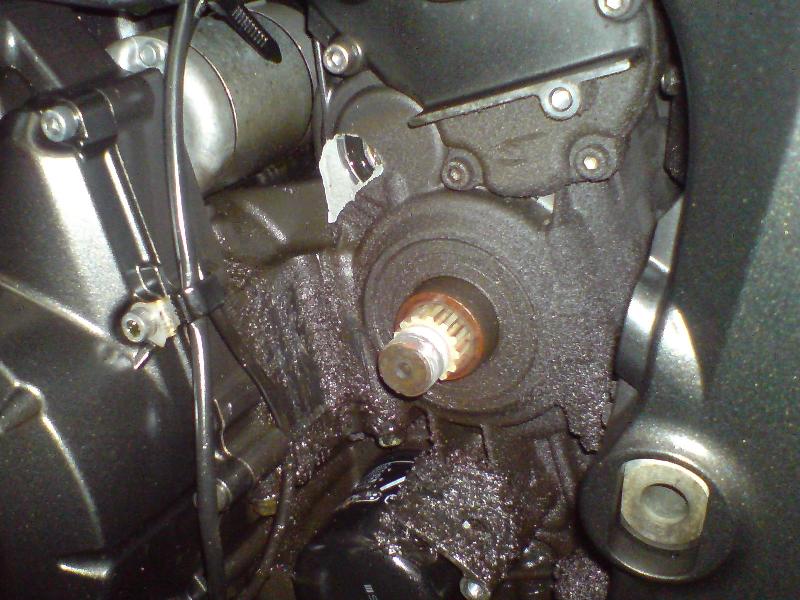

Vielleicht noch mal ein kleiner Nachtag an dieser Stelle: Die Fazer hab ich repariert und läuft wieder! :)
Hab dazu auch noch mal 2 Bilder von dem Schaden gemacht.
Die Kette hatte diesen Zapfen abgeschlagen und dabei ein Stück vom Gehäuse mitgenommen.
Dieser Zapfen wurde abgeschlagen
So ein Loch hatte ich im Gehäuse
Der Zapfen liegt ehrlich gesagt aber auch etwas dämlich :? .
Es gibt nicht wenige RD Gehäuse wo ein Teil vom Gehäuse oben weggebrochen ist, wegen einem Kettenrpoblem. Aber dann läuft da wenigstens nix aus an Öl und macht die Sache noch gefährlicher.

Hat der Zapfen irgendeinen "sittlichen Mehrwert", oder
dient er nur dazu dass die Kette nicht abspringt ?
Wenn ja, dann ist er nicht gerade solide ausgeführt. :?
VG BBH
Da ist nur die Abdeckung für das Ritzel dran festgeschraubt.
Ist einer von 3 Haltepunkten!
Ich hatte ja auch auf Kulanz gehofft, war nun aber leider nicht! :?
