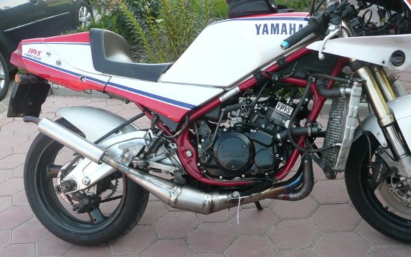

So Männers, gestern war der große Tag: Die erste Probefahrt.
Aus Faulheit natürlich Plug & Play, d.h. ohne Anpassung der Zündung, Power-Valve oder Einspritzung.
Einmal raus aus dem Dorf und gib ihm ... ok, dreht zwar hoch (> 10.000), aber es fehlt die rechte Leistung. Auf jeden Fall nicht der Boah-Ehy Efekt wie mit der Renn RD.
Auch in "warm" merkte man dass sie zwar unten nicht viel weniger hat als vorher, aber leider auch oben nicht viel mehr
Laufkultur war i.O., sogar besser als mit 1WW (weniger ruckelig). Lautstärke absolut i.O. mit den Jolly-Dämpfern.

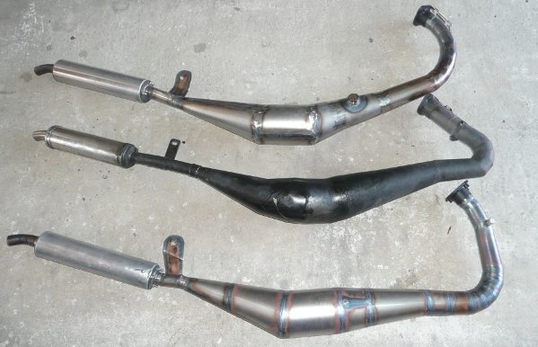

- Das sind allerdings keine originalen JL's sondern Martin's spezial-Umbau in 80 mm länger.
- Vergleich_MK_gegen_JL.jpg (58.06 KiB) 2130 mal betrachtet
Ich glaube nicht, das man länger werden muss als aktuell JL....die ja schon länger baut . Im Vergleich zur alten JL ,die kürzer ist und 250ml weniger Volumen hat, geht die lange JL früher und dafür noch heftiger zur Sache (besonders wenn man richtig auf den Putz haut und die Anlage erwärmt), lässt danach aber Power langsam weg....wo die kurze Version noch zubeißt.
Somit lang= mehr Power bei weniger Drehzahl= optimal. Über-Drehzahl ist aber immer noch gut da.
Noch länger würde ich jetzt garnicht mehr haben wollen. Ich kann das natürlich nur unter Berücksichtigung meines Motors beschreiben. Wenn ich was ändern würde, dann noch fettere Birnen und kürzerer GK für brutale Power. Das lässt der Rahmen nur nicht zu. Getunte Banshee Pötte haben dagegen Birnen das einem übel wird.

Nach der ersten längeren Fahrt kann ich die letzten Eindrücke nur bestätigen und sogar neue hinzufügen:
1) Mehr Leistung oben raus. Peak ca. bei 9500 - 10000.
2) Ruhigerer Motorlauf in der Mitte so ca. 4-5000 rpm (wo der 1WW Pott etwas ruckelig war)
3) Sehr harmonische Gasannahme beim Rausbeschleunigen.
4) Weniger Vibrationen in den Rasten
5) Geringere Abgastemperaturen (was Wunder bei größerem Endrohr)
6) Bei Konstantfahrt mit mittleren Drehzahlen (3-5000) sehr leise.

Naja, schweißen muss er noch üben:
http://rd500lc.free.fr/rd-fzr/swarbrick ... ick_31.jpg
Das hier ist z.B. ein schönes abschreckendes Bsp. wie man es NICHT machen soll. Der Spalt ist zu groß, gibt Löcher ohne Ende
http://rd500lc.free.fr/rd-fzr/swarbrick ... ick_38.jpg
So soll's aussehen:
http://rd500lc.free.fr/rd-fzr/swarbrick ... ick_39.jpg
Und hier die Schutzgas-geschweißten Teile:
http://rd500lc.free.fr/rd-fzr/swarbrick ... ick_67.jpg
http://rd500lc.free.fr/rd-fzr/swarbrick ... ick_72.jpg
