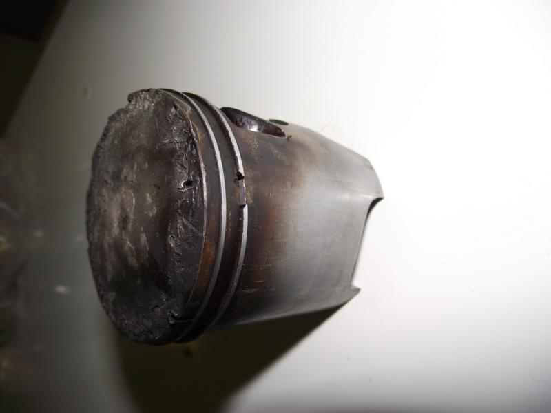

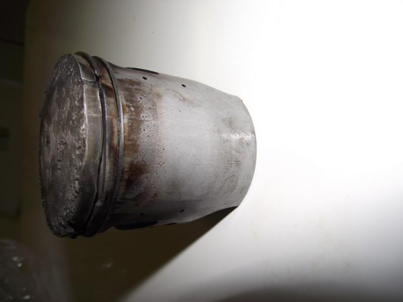

...habe ich mich heute mal auf die Suche nach Leistung gemacht.
Die TDR lief schon lange wenn kalt ein paar Sekunden nur auf dem rechten Zylinder, der Linke kam dann aber auch immer.
Am Sonntag, als ich mal schnell eine Ritzelmutter für Julian suchen war wurde es dann immer schlimmer nachdem es mal kurz geruckt hatte :-)
Werde morgen gleich mal bei Wössner vorstellig werden mit den Zylindern.
Die Kiste hat jetzt 28000 runter und sie wären ohnehinlangsam fällig.
Der linke Zylinder hat es gut verkraftet, 2 Riefen die vermutlich noch mit einer Übergrösse auskommen.

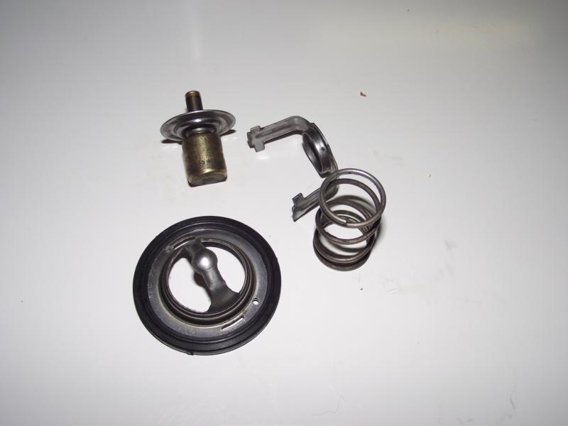

Nebenbei hab ich dann gleich noch die Einzelteile des Thermostats aus dessen Gehäuse räumen können.
Michael
Wo ist denn der Pin vom oberen Ring nur hin?
Verdreht hat er sich schon länger mal, nur abgebrochen ist er jetzt erst.

Schnäppchen - Thermostat im Bausatz
Absolut typische 250er YPVS Schäden....wie aus dem Lehrbuch.
Kolben ist so der normale Verschleiß, hat ja eigentlich doch lange gehalten. Thermostat ist auch normal, die umgebordelte Fassung rutscht irgendwann aus der Steckung. Wird ja kaum noch geregelt haben das Ding. Mach direkt 51 RGV rein.

Verschleiss in der Art ist es nur mit den Müllkolben die Yamaha da nahm.
Der Kurs ist ok für die Arbeit und das Material.
Das RGV Thermostat liegt noch rum, jedoch ist das von der gleichen Firma was das Bördeln angeht, mahl sehen, ans Elefantentreffen will ich sowieso nicht und mit Thorsten auch nicht nach Schweden, vielleicht lass ichs ganz weg.
Interessant ist wie lange die Kistenoch mit dem verdrehten Ring gefahren ist. Ernsthaft gemuckt hat sie ja erst nachdem der Ring abgebrochen ist :-) Und ich hab mich schon gewundert, dass man für ein bischen Vortrieb aufs Mal immer bei 8-10000 bleiben muss.
