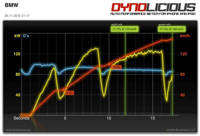

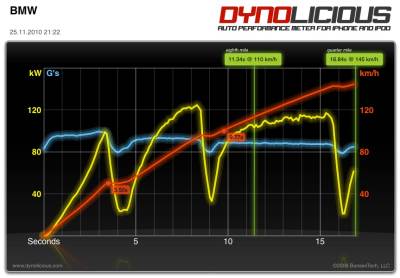

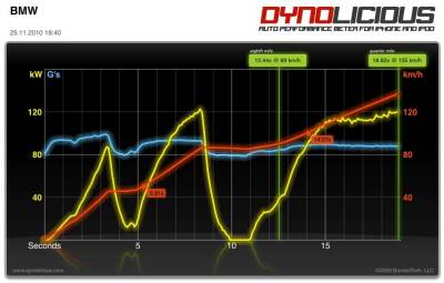

Hallo Leute,
anbei ein bischen Zahlensalat aus 4 Messungen mit Dynolycious.
Beschleunigung in sec aus 4 Läufen:
0-10 km/h: 1.18 0.95 1.59 0.84
0-20 km/h: 1.76 1.85 2.18 1.56
0-30 km/h: 2.42 2.54 2.82 2.27
0-40 km/h: 3.04 3.17 3.43 2.89
0-50 km/h: 3.64 5.31 4.78 3.50
0-60 km/h: 4.81 6.24 5.78 5.42
0-70 km/h: 5.58 7.08 6.63 6.27
0-80 km/h: 6.42 7.92 7.45 7.13
0-90 km/h: 7.33 12.49 8.31 8.03
0-100 km/h: 9.13 14.07 10.05 9.77
0-110 km/h: 10.49 15.27 11.28 11.05
0-120 km/h: 11.87 16.58 12.57 12.42
0-130 km/h: 13.31 17.96 13.86 13.84
0-140 km/h: ---------------15.25 15.33
1/8 mile {sec/km/h}
11.00/112.3 12.44/89.2 11.77/112.2 11.34/110.3
1/4 mile {sec/km/h}
16.53/135.6 18.82/135.4 17.16/147.7 16.84/144.6 km/h
Max Speed:
138.7 km/h 137.0 km/h 149.0 km/h 144.8 km/h
Max Acceleration:
0.53 G's 1.03 G's 0.49 G's 0.49 G's
Peak Horsepower:
124 kW 123 kW 132 kW 126 kW
Ich hoffe mal, Ihr habt keinen Augenkrampf beim Lesen bekommen. Wenn nein seht Ihr schön, dass die Reproduzierbarkeit der Leistung bis auf einen Ausreisser traumhaft ist.
Wichtig ist dass das iPhone in einer stabilen Halterung ist. Eine Veränderung der Neigung führt sofort zu Fehlmessungen, da das iPhone dann die Erdbeschleunigung aus Fahrzeugbeschleunigung annimmt.
Mehr Messungen will ich meinen Winterreifen nicht zumuten. Außerden schneit es hier in Sachsen.
Alles in allem sind die Messungen sehr ermutigend und ich werde sie an der RD fortsetzen. Einen sauberen Prüfstandswert für das vorletzte Setup habe ich von MB. Damit wird kalibriert.

hier nun die Grafiken.
Fränki
25.11.2010 21:22 Uhr
25.11.2010 21:17 Uhr
25.11.2010 18:40 Uhr
