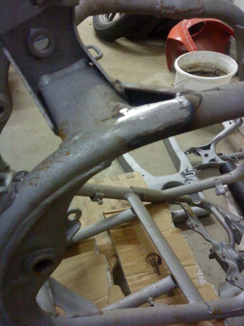

Hab den Rahmen jetzt vom Schweißen zurück. Danke für eure Hilfe und hier ein Pic davon.
Gruß Zündkerze

THOMAS
Beiträge: 763
Wohnort: Höchberg U-Franken
Beitrag von THOMAS »
Hallo Funkenerzeuger,
Ist Doch schön geworden!
Gruss Thomas
