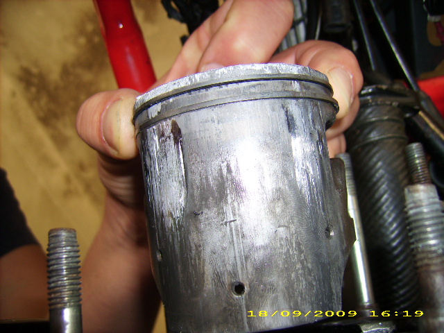

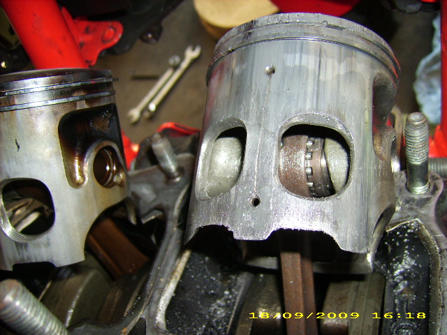

Maddel, so wie der linke Kolben aussieht hast du da auch bald ein Loch drin.
Ich finde das das nach sehr magerer Abstimmung aussieht....!?

Jou Maddel, der hat gut Temperatur auf die Mütze bekommen. Das waren wohl locker 700 Grad. Auspuff ist bestimmt gut freigebrannt :P
Der Motor läuft eindeutig viiiiiiiiiiel zu mager! Benzinhahn, Luffi, Kerzen, Bedüsung oder Benzengschläuche, irgendetwas ist da nicht OK. Hast denn jetzt mal alles geprüft? Wenn alles OK ist schraub mal größere Hauptdüsen rein.

mein Beileid, das untere Bild kenne ich nur zu gut,
auch meine "Kiste" ist viel zu mager gelaufen und hat
sich dann bei einem "Hochgeschwindigkeitssprint" 8)
auf der BAB so richtig den Deckel "abgesprengt" :x
siehe auch: http://forum.rd350lc.de/viewtopic.php?p=111744#111744
Vor der Montage der neuen Kolben, musst du aber unbedingt das
Kurbelgehäuse restlos von den geschmolzenen Kolbenresten reinigen,
denn sonst hast du bald auch einen kapitalen Kurbelwellenschaden.

Solche Schäden sind oft nicht zu verstehen. Eventuell ist es auch schlechter Sprit gewesen (auch vielleicht alter Sprit,Maddel spaaart ja immer :wink: ) oder die CDI hat die Werte nach stark Früh gestellt durch ne Funkstörung (was weis ich,davon gehört habe ich schon).Nicht nachvollziehen ist es,weil es beide Zylinder erwischt. Denn der andere Kolbenboden...ohlala :oops: .
Naja,dat Ding is hin. Neue Mitaka´s rein und es geht weiter.

so, heute die zylinder montiert, der rechte hat gottsei dank keine fetten riefen.Der kolben hat rund um geklemmt/gefressen.
morgen kommt der motor raus, und dann wird die welle begutachtet.
