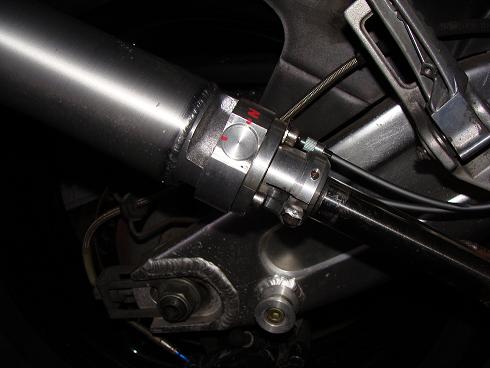

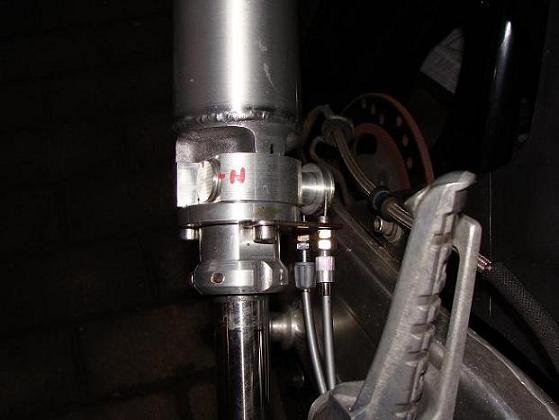

Ich habe ein Ausgangsrohr aus dem Gegenkonus das 25mm Außendurchmesser und 22 Innendurchmesser hat, und den Flansch für den Enddämpfer so gebaut dass ich U-Scheiben mit dem entsprechenden Durchmesser einlegen kann . Nachdem ich den passenden Durchmesser (18mm) herausgefahren hatte, hab ich mir dann die "Auslasswalze" fürs Endrohr gebaut . Damit habe ich bei nidrigen Drehzahlen die 22mm und bei hohen Drehzahlen 18mm Querschnitt .
Allerdings hab ich den 1WW Auspuff vorm Gegenkonus um ca.9cm gekürzt, was ich mittlerweile aber nicht mehr als so optimal erachte, da das Volumen des Auspuffes zu klein wird .

Kannst Du das nicht mal etwas zeichnerisch unterlegen. Ein Bild sagt mehr als 1000 Worte. Gescannte Handzeichnung reicht doch.

Gugst du
Gruß Nödel
So sieht das aus .
So sieht das aus .
Auslasswalze für Forum.JPG (41.67 KiB) 477 mal betrachtet
Auslasswalze für Forum 2.JPG (43.03 KiB) 477 mal betrachtet

Und wie wird das gesteuert?
Was passiert da genau im inneren?
Was zeigen die beiden Markierungen?

Ich hab das schon mal beschrieben find es aber nicht .
Also habe einen 2.YPVS Motor und 2.Steuergerät, im Grunde ist das eine miniatur Auslasswalze die von 22mm Querschnitt auf 18mm Querschnittsfläche den Rohrdurchmesser verengt .
Die Markierungen zeigen 22mm "Auf" und 18mm "Zu" .
