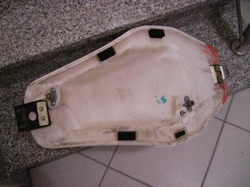

Anbei ein paar Bilder. Vielleicht bekomme ich nochmal ein paar bessere hin.
Vorher
Vorher
31K_TANK_POR15jpg (7).jpg (21.33 KiB) 895 mal betrachtet
Nachher
Nachher
31K_TANK_POR15jpg (6).jpg (20.87 KiB) 895 mal betrachtet
Das ist die schlimmste Stelle vom Falz nach dem Löten. Von innen ist der Falz versiegelt, daß da nix mehr reinkommen sollte.
31K_TANK_POR15jpg (2).jpg (30.01 KiB) 895 mal betrachtet
Falz links von innen. Vor dem Versiegeln. Von nachher mache ich noch Bilder.
31K_TANK_POR15jpg (10).jpg (32.17 KiB) 895 mal betrachtet
31K_TANK_POR15jpg (14).jpg (45.55 KiB) 895 mal betrachtet
